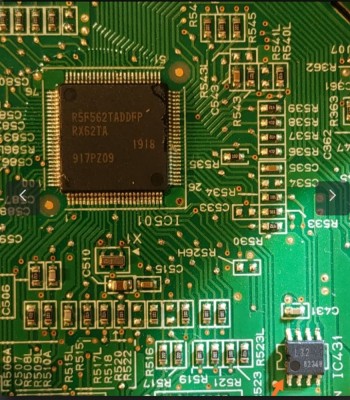

Есть две одинаковые платы инвертора из кондиционера Hitachi с МК:
R5F562TADDFP / RX62TA.
ЕЕПРОМ корпус SOP8:
L32
8226W.
Однa плата неисправна:
МК пробит по питанию +5V.
Вторая плата (донор) - исправна.
Есть в продаже чистый МК.
Требуется перенос прошивки с исправного МК
в новый, чистый МК:
RENESAS
R5F562TADDFP
RX62TA
Datasheet:
https://clck.ru/3GWaL6
https://clck.ru/3GTBkk
Служебный разьем на PCB - CN1 (8 конт)
установлен, подключен к МК:
1 - (R=10KОм) - Reset (10)
2 - свободен,
3 - TDO (22), */ OUT /*
4 - TDI (20), */ IN /*
5 - (R=10KОм) - MD1 (6) */MODE/*
6 - VCC +5V (14),
7 - VSS 0V (3, 12),
8 - свободен.

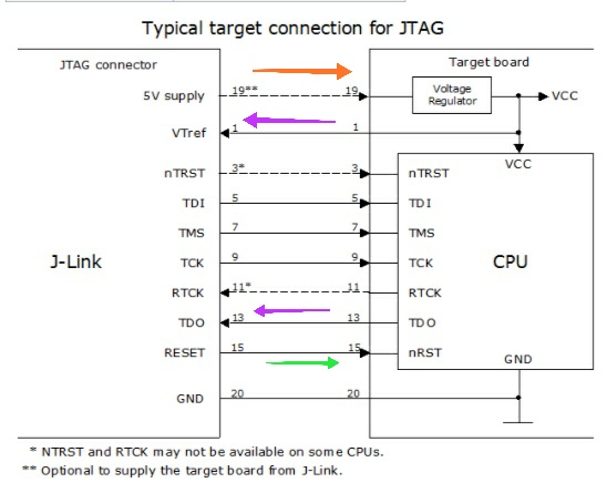

Как правильно считать-записать прошивку МК
с помощью J-LINK V9 Segger ( JTAG эмулятор) - ?
Подключение J-LINK V9 и R5F562TADDFP:
1 - Vref - 93/94 -?
3 - NTRST - 18 - ?
5 - TDI - 20,
7 - TMS - 19,
9 - TCK - 21,
11 - RTCK - ?
13 - TDO - 22,
15 - NSRST - RESET - 10 - ?
17 - RXD (DBGRQ) - ?
19 - PWR (DBGACK) - ?
2 - Vsupply - +5V - 14,
4,6,8,10,12,14,16,18,20 - GND - Vss - 3, 12.

Результат прошивки МК с помощью JTAG эмулятора разный.
Подключение R5F562TADDFP, (Vcc=+5V),
и
J-LINK V9 Segger:
https://forum-monitor.net.ru/threads/682407/#repair-service-info
Успешная прошивка МК (ХХХ), (Vcc=+3.3 V),
программатором J-Link ARM V8.
https://mysku.club/blog/aliexpress/67235.html
Обсуждение J-Link V8
https://remont-aud.net/forum/90-123963-1

Двое специалистов в инете сообщили о успешном подключении J-LINK к МК
R5F562TADDFP / RX62TA, который применяется не только в кондиционере Hitachi, но и в кондиционерaх:

Renesas Flash Programmer V3
https://www.renesas.com/ja/software-tool/renesas-flash-programmer-programming-gui#design_development
Применение программатора J-link :
https://web.archive.org/web/20210405135352/https://modkam.ru/?p=1188
Цоколевка интерфейса J-tag:
https://kb.segger.com/20-pin_J-Link_Connector
Отличие программаторов J-link V9 от J-link V10.
https://forum.segger.com/index.php/Thread/3270-SOLVED-What-s-the-difference-between-J-Link-V9-and-V10/
