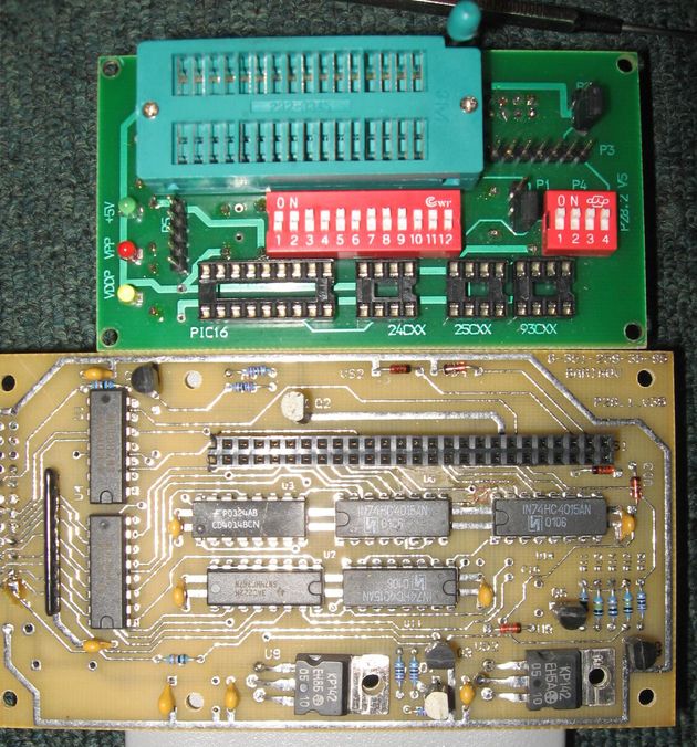

Сообщение #1 От 11/02/2010 23:55 цитата
Могу ли я свой ТРБ 3.3 превратить в 4.5? Никак не могу определить от какого Вилла схема, но точно от какого то из 3-их. Помогите кто может, его фото кишками наружу

Сообщение #5 От 12/02/2010 13:27 цитата
Вот пожалуйста:
  1а.jpg  132.04 КБ  Скачано: 2713 раз(а)

хитрый у тебя какойто аналог виллика ... совсем не похожий ...
wzgick
Сообщения: 16
wzgick
Сообщение #7 От 12/02/2010 14:12 цитата
Это двухэтажный Willem смех
Если кому не понятно - маленькая зеленая платка насаживается сверху на большую смех (даже эротично выразился) А так это точно Willem и ПО от него в комплекте и по микрухам и джамперам полный совпад, просто его на 2 части "распилили" чтобы в меньший корпус затолкать, RS232 использован как разъем питания, LPT кабель длинный ок 1,5м и впаян в плату. Разработчики сказали что схема от Willem только точно от какого они уже не помнят. Сейчас они Wizard ваяют хммм...

Сообщение #8 От 12/02/2010 17:31 цитата
Насколько помню, принципиальная разница там только в способе загрузки регистра адреса и схеме БП.
wzgick, может проще на конкретику перейти? Чем не устраивает имеющийся вариант, и что хотелось бы получить?

Сообщение #9 От 12/02/2010 20:30 цитата
По разъёму подумал что это EZO
По потрахам иное.
НА мой взгляд из этого дэвайса мало что можно выжать.
Разве что включить моцк и сделать как я willem 3-4.5
правда до меня кто то делал я лишь протарённой дорожкой пошёл.
Немного пришлось изменить тк чуточку не так всё нарисовано в переделанной на 4.5 версию
Да и в твоём прогере напряжением программирования ни как не поиграешься..

Сообщение #10 От 12/02/2010 21:46 цитата
Если у разработчиков нет схемы, то остается ту восстановить самому.
Наиоболее близкая конструкция ATH3.1s http://www.ezoflash.com/willem_info/files/ath31s_sch.pdf
Зафиксированные отличия в приведенном оригинале
- на вход один навесной диод вместо диодного моста,
- вместо 4503 применены эквивалент 74НС367
- вместо 4049 возможно применен 74НС04 (нельзя прочитать в фотографии, но 14 выводов), эквивалентные инвертора, но вывода по другому
Нужно расшифровать длинный разьем между платами.
Могут быть другие мелкие нюансы.
Актуальный также вопрос заданный Дмитрием - Чем не устраивает имеющийся вариант, и что хотелось бы получить?
Какие чипы готов программировать ? Переделка на версию 4.5 даст некоторое ускорение процесса чтения.программирования, сравнительный набор поддерживаемых чипов практически неменяется. Чипы сериальной памяти и пиков больше в софте 0.98, но нетребует переделку программатора. Если планируешь SPI Flash, то переделка нужна по питанию.

Сообщение #11 От 12/02/2010 22:03 цитата
Если судить по фотогалерее программаторов семейства Willem, по дате выпуска ( примерно) и наличию 2 кренок то это аналог willem 3.1.
Для начала может попробовать переделать в PCB3B , а потом уже в 4.5.
Надо "покурить" схемы, искать отличия, если не много переделывать , то можно попробовать.

Сообщение #13 От 13/02/2010 00:58 цитата
wzgick, если будут переделки, то тво прогер будет не только в три этажа в верх но и сопли со всех сторон.
А начнётся всё с преобразователя напряжения, который где то с боку на соплях висеть.

А чем 4.5 отличается от Willem EPROM PCB50 что на Сиваве?
Поддержка питания +3.6 на выводы гнезда 25Сххх для программирования SPI Flash
