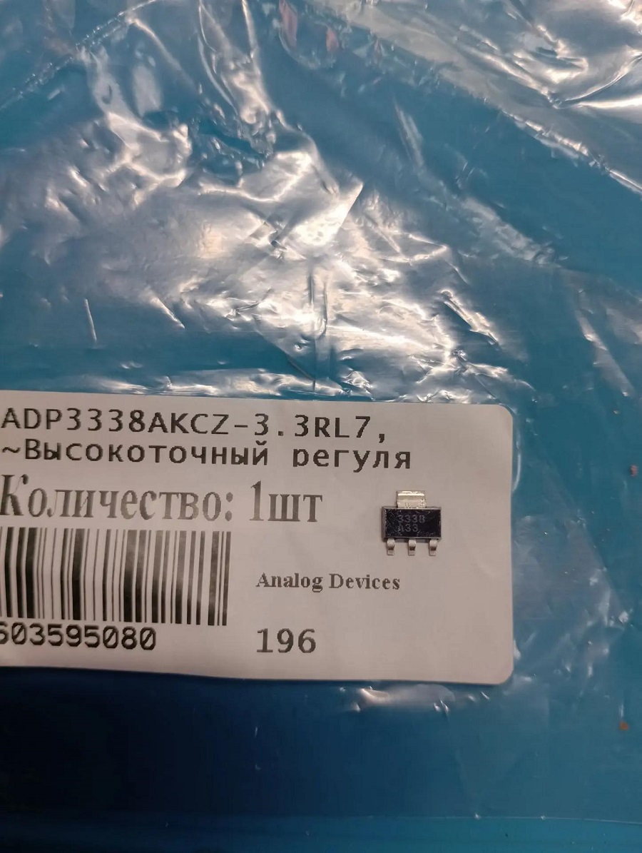

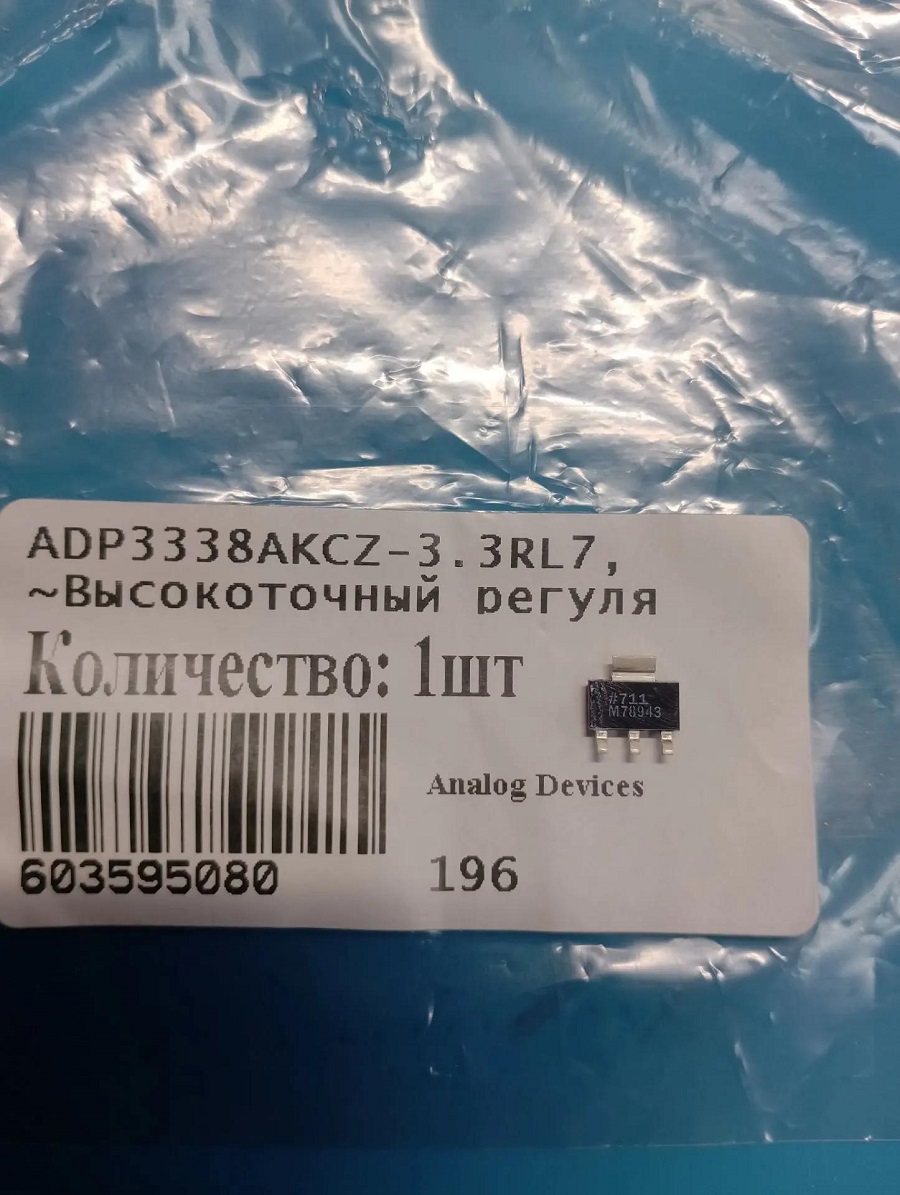

Cегодня всё таки схожу в чипдип, вроде одна ADP3338 у них есть в наличии и попробую. Ориентиром будет Ultralow dropout voltage: 190 mV (typ) @ 1 A
Евгений373
Сообщения: 4019
Евгений373
Сообщение #482 От 14/10/2026 15:31 цитата
В общем честные dropout voltage 200 мв получены, при питании ADP3338 от 3,5 вольта с лабораторника, фото фирменной микры из чипадипа, ценник около 700 руб за штуку.

Евгений373 писал:
Ну вот зря. По даташиту было ясно, что ADP3338 хороший, когда не поддельный. Закажу через чат на Алиэкспресс попозже, как куча побольше наберётся.
С другой стороны, ты сможешь попробовать теперь FX2LP в разных условиях и удивишься, насколько эффективна доработка. Потому что оригинальную плату стабилизатор не спасает. Падение eMMC через стабилизатор на шляпе выглядит как ошибка crc.

Евгений373 писал:
LDL1117 вроде тоже как не плохой, а на практике лажей оказался.
Ну он наследник AP8860, который был сделан позже, чем ADP3338, и пытался его безуспешно превзойти. Насколько лажа, это я посмотрю, когда получу их. Но то, что оригинальный ADP3338 лучше - это 100%. Насчёт доработки FX2LP, скорее всего, ты уже всё понял. А когда получишь, рано или поздно, нормальные стабилизаторы, то сравнение "было-стало" будет как небо и земля.
И напиши, какой dropout у LDL1117, которые ты получил. Подай 4 вольта на вход, какой выход? После подай 3.5 на вход и опять измерь выход.

Евгений373 писал:
но работают в шляпе.
Я получил поддельные ADP3338 с dropout 0.83 вольта, поставил на доработанную fx2lp и шляпу, первой падает шляпа, точнее eMMC падает по питанию. Так что шляпа тоже оказалась требовательна, не EPM, а именно eMMC, если она запитывается от шляпы.
Доработка, если массово делать, трудозатратна, да. Основная проблема это зачистка площадки дремелем. Люди электроотвёртками пользуются, кисть берегут, а тут ничего и не придумать для облегчения. Со временем можно переложить на пользователя, отверстия на станочке аккуратные просверлить, и достаточно. Тем более, такая надёжность не всем нужна, можно usb-hub использовать.
