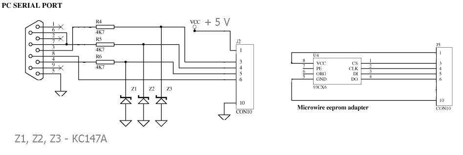

Извиняюсь за поднятия старой темы, но увы, весь мозг себе сломал. Вообщем требуется прошить микруху BR93LC56, сделал все как написано на этом сайте http://e36club.ru/forum/showthread.php?t=191031 , но при считывыании везде стоят FF, такое чувство что ничего не считывается. В чем может быть ошибка? 10 раз проверил, вроде все правильно спаял.

А сам программатор делал по этой схеме.
  siprog_base2.png  7.29 КБ  Скачано: 1077 раз(а)

Сообщение #11 От 16/07/2012 11:16 цитата
На фото и по схеме совпадают

Сообщение #12 От 16/07/2012 11:32 цитата
ну так и вот. все сделал правильно, триста раз проверил. Нов итоге везде FF. Вот и думую, может быть все таки надо порт Com как то поособенному настроить или еще что.

Dmitry Dubrovenko
Сообщения: 270
Dmitry Dubrovenko
Сообщение #15 От 16/07/2012 17:29 цитата
antonickk, а Вы чип из платы выпаивали, или прямо в ней программировать пытаетесь?
antonickk
Сообщения: 10
Сообщение #16 От 17/07/2012 10:20 цитата
Dmitry Dubrovenko писал:
прям в ней. плата же не подключена к питанию, так что думую ничего страшного. Или в этом может быть проблема?
Dmitry Dubrovenko
Сообщения: 270
Dmitry Dubrovenko
Сообщение #17 От 17/07/2012 10:45 цитата
antonickk писал:
"Ничего страшного" если предусмотрены развязки для внутрисхемного программирования (касается всех линий, а не только Vcc). А судя по фото, "меня терзают смутные сомнения".
antonickk
Сообщения: 10
Сообщение #18 От 17/07/2012 10:49 цитата
Вообщем я так понимаю, что надо выпаять микросхему и поробовать? ТО есть она может не читаться потому что я пытаюсь сделать все внутрисхемно так?

Dmitry Dubrovenko
Сообщения: 270
Dmitry Dubrovenko
Сообщение #19 От 17/07/2012 12:27 цитата
antonickk писал:
Возможно, проще будет не микросхему выпаивать, а перемычки (их там у Вас "киллограмм"). Или просто проводники перерезать (потом восстановить).
