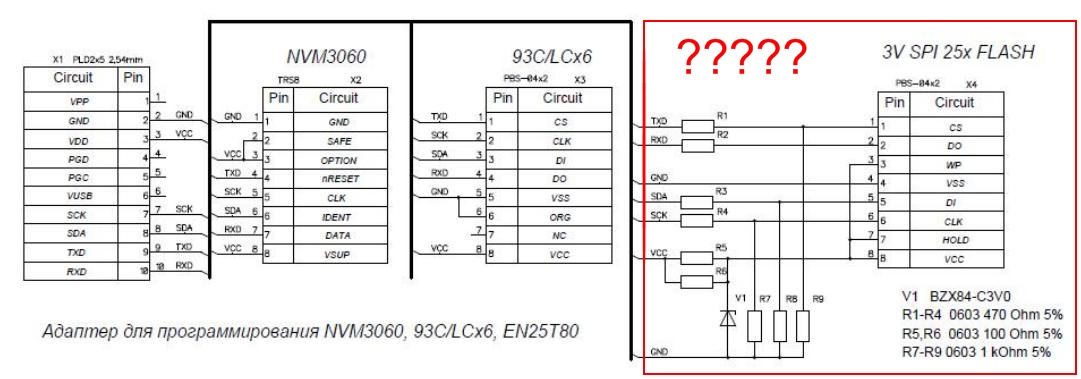

Здравствуйте. Имеется SPI 25L4005AMC2 из телевизора Samsung LE40C530F1W. Пытаюсь прошить на программаторе Teleprog TLP1503E. Но при считывании данных из памяти выходит следующее, что все ячейки памяти заполнены нулями, при попытке стереть все остается так же. Возможно ли прошить эту SPI 25L4005AMC2 на данном программаторе?

ищем в списке свою микруху http://www.msplata.ru/teleprog.html если нет то увы...

sergejj-kost, а вы этот пункт выполнили:
2 Микросхемы серий 93C/LC/AAx6, NVM3060 и 3V SPI Serial FLASH программируются через
дополнительный адаптер TLP 1503A 1, подключаемый к плате программатора через технологический разъем.
Посмотрел руководство и нашол схему адаптера SPI flash 25 серии, могу с полной уверенностью заявить, что с таким формированием питающего напряжения и управляющих сигналов SPI flash 25 серии, а в особенности капризные от МХ работать не будут. Я думаю что это напрасно выброшенные деньги. А ведь есть русский прогер для этих целей, подключаемый тоже по USB, который не привязан к производителю м/с памяти, по цене даже ниже, не требующий никаких адаптеров, работающий в авто определении чипа, можно и руками задать размер.
На сегодня поддерживает практически всю линейку EEPROM 24,25,93 серий, SPI flash 25,26 серий и Data flash 45 серии.И будет поддерживать м/с памяти этих серий выпущенные в будущем.

Да все подключается через адаптер. О существовании такого программатора не знал. Спасибо за ответ.
