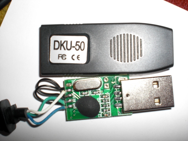

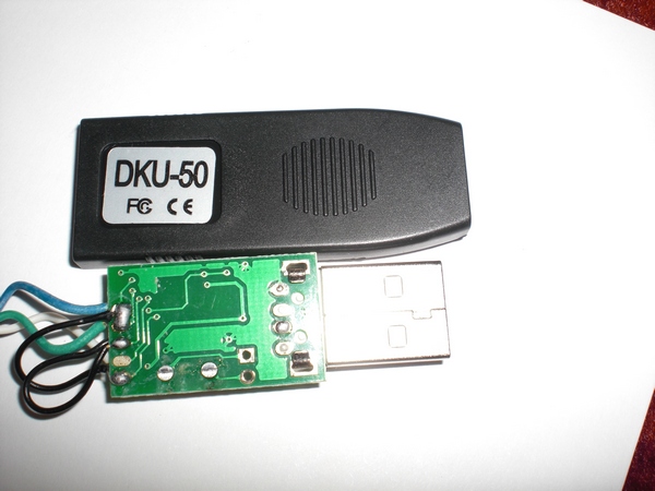

Возникла у меня необходимость прошить at24c64-10pi. За основу взял информацию отсюда http://radiokot.ru/forum/viewtopic.php?t=14090 . Чуток доработал схему для согласования уровней.
Схема собрана для программирования AT24C64-10PI. (8192x8) Программы PonyProg2000 (IC-Prog 1.05d)
Кабель DKU-5 (DKU-50) на PL2303. На входах и выходах PL2303 полностью отсутствуют какие либо добавочные сопротивления.
PL2303 безкорпусная (капелька). На выходах PL2303 - - TxD, DTR, RTS – 3.3v, на входе CTS после делителя R1/VD1-VD3 амплитуда 3.15v
Железо: Ноутбук LG R405 Core2Duo, Win7Ultim. (Все защиты, антивирусы, фаерволы при программировании остановлены).
В диспетчере устройств кабель определяется как «Profilik USB-to-Serial Bridge», переназначен с COM17 на COM1.
В настройках PonyProg выбирается JDM API или Si Prog API и соответствующий Com порт.
Время чтения 24С64 – 13мин., записи 15 мин.
При программировании PonyProg загрузка CPU составляет 5-10%.
По непонятным причинам IC-Prog грузит CPU на 70% (такое видел только при перекодировке видео)
Схема прилагается.
Дополнительно:
Для тестирования работоспособности кабеля и определения назначения выводов PL2303 использовал программы ICserial и TestCom. Они без проблем работают по Win7Ultim32.
Схема была собрана навесным монтажём на двух панельках DIP16. Расстояние от PL2303 до микросхем 20см (одиночными проводами).
После выполнения своей функции схема разобрана.
Фото кабеля DKU-50 прилагается.
Удачи всем.

В схеме PonyProg PL2303 сигнал DTR должен идти на MOSI, а DSR+RTS на SCK. Моему другу понадобилось прошить разово AT93C56 и AT93C66 . Мы схему чуток подправили и добавили сигналы. Адаптер для 93 серии стандартный от PonyProg. Всё прочиталось и записалось.

так и не ясно куда паять выводы CTS и DSR, ведь на платке кабеля их вообще нет
