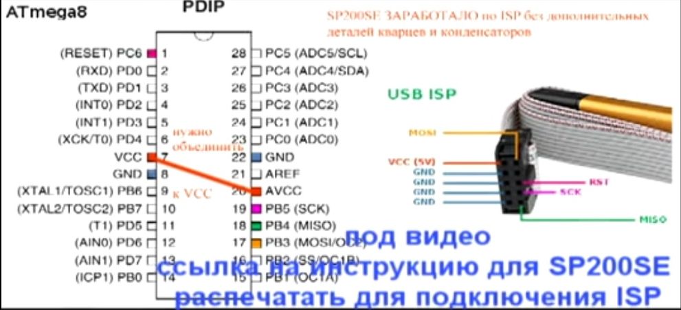

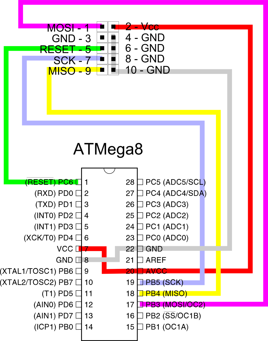

Приветствую всех обладателей SP200S, недавно приобрёл данную модель на ALI по поводу драйвера: На Windu7 драйвер установил (sh341ser) без проблем определился. По поводу ATMEGA8 шьётся через ISP без проблем но с изготовлением несложной схемки можно просто подпаять непосредственно к ножкам ATMEGI
Все данные взяты с просторов интернета.
Дерзайте!
  Atmega8.png  122.36 КБ  Скачано: 1182 раз(а)
