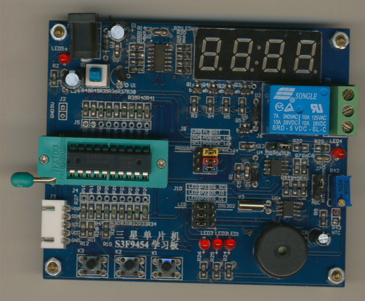

Доброе время суток. Столкнулся при ремонте мелкой бытовой техники с неисправностью микросхем S3F9454BZZ-Dk94. Нашел на китайском сайте программатор, но в комплекте был только блок питания и больше не какой информации. Помогите если сможете разобраться с ним. Чистые микросхемы тоже в Китае приобрел. Надо бы считать прошивку со старой миросхеммы и запрограммировать чистую. Да, старые микросхемы работают на половину , то есть одна какая нибудь функция не работает в аппарате.

Так это контроллер там защита может стоять,посему можно и не считать,а у производителя прошивку выпросить нереально

Наверно эта плата была единственная на aliexpress.com . Увидел , что написана марка контролера и купил, теперь не знаю что с ней делать , можно ли ее подключить к компьютеру и вообще есть ли от нее какая нибудь польза. Есть конечно настоящие програматоры вроди xeltek SuperPro 5000E ? но стоя дороговато.

вот и я не вижу на єтой плате связи с компом. Как шить-то собралси?
Это скорее всего какое-то приложение с использованием в.у. мк.
Не могу понять зачем программатору реле на 5-10А.

Да это на отладочный модуль больше похоже-заливаешь по квадратной шине бинарник из прилагающегося софта и вперед.Получается что должна ещё быть приблуда для связи с компом-тогда полноценный прогер из этого и получиться.
