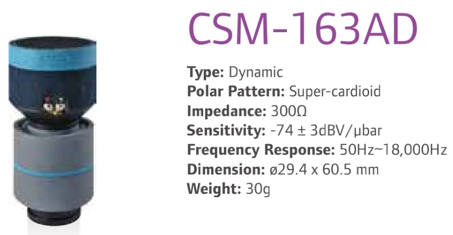

Там у второго 300 Ом и хорошо звучит.Значит такую же поставим но мне нужно провереную так как не знаю какие из них хорошие.
Что то нашёл.
Капсуль CUM-112AD

Нашел каталог Carol pdf 33MB где там такой же но 300 Ом имеет другое номер CSM -163AD.С одной стороны думаю кому то на форуме точно пригодиться. Надо подумать куда его скачать.
Попробую так его поставить.Вроде будет работать так что каталог по этой ссылке.
https://www.taiwancarol.com/_i/assets/file/download/c6173e1b47d569c14b4886451ea733f7.pdf&ved=2ahUKEwjHx8aq9OGUAxXzVfEDHfn-F8UQy_kOegoIAggACAAIAxAB&opi=89978449&cd&psig=AOvVaw246vYNjB50WWoIHBq1my4v&ust=1780261312857000
https://ru.scribd.com/document/369695928/180103-Catalogue здесь тоже этот каталог есть но скачать бесплатно не дает.
Внизу тоже самое просто так его ставлю.
  CSM 163AD.jpg  75.84 КБ  Скачано: 34 раз(а)
