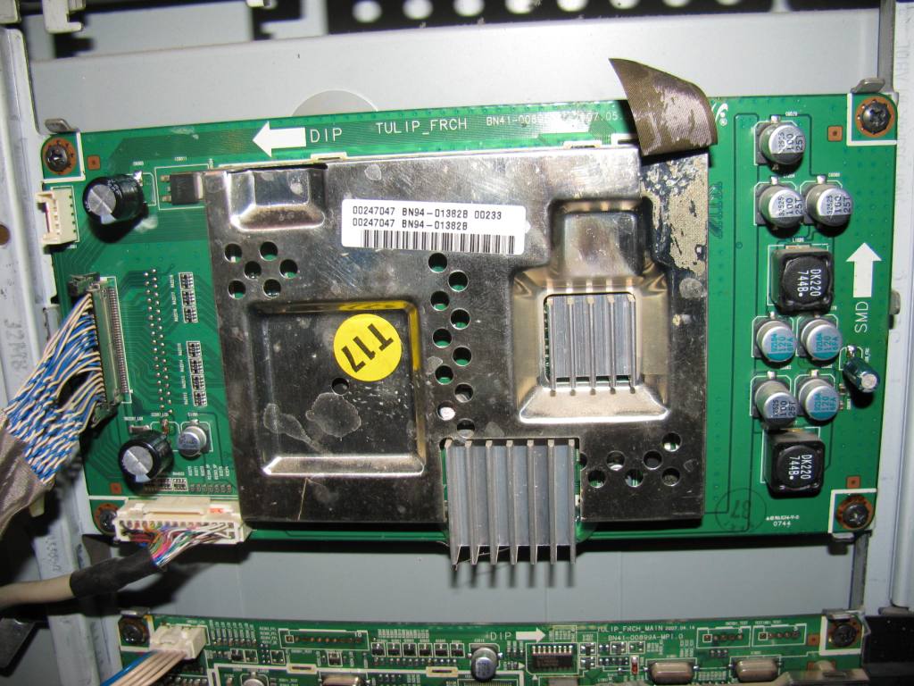

rapit, да нет, там несколько типовых дефектов, а так тв. нормальный, если бы фото были родные, то правая мелкая ёмкость под замену, в майне пара люмях по 100мкф как правило дохлые, ну да ESR метр и все гут.
rapit
Сообщения: 120
Сообщение #8 От 01/02/2022 12:02 цитата
вот фото родного , липили в него по всей вероятности то что было под рукой . хоть и криво , но ESR нормальный .
