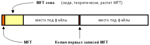

Начал разархивировать (сначала на третьей а после на седьмой минуте-после перезагрузки системы) и система выдала, немогу сохранить такой то файл.$MFT итд
К томуже скорость разархивирования была медленнее, чем файлы перекинутые на системный IDE винт и там позже разархивированы.
bogomol65
Сообщения: 220
Сообщение #86 От 12/08/2009 07:59 цитата
Не какой-то,это общая таблица файлов.
Тут освежи знания,может найдешь решение,http://www.ixbt.com/storage/ntfs.html
