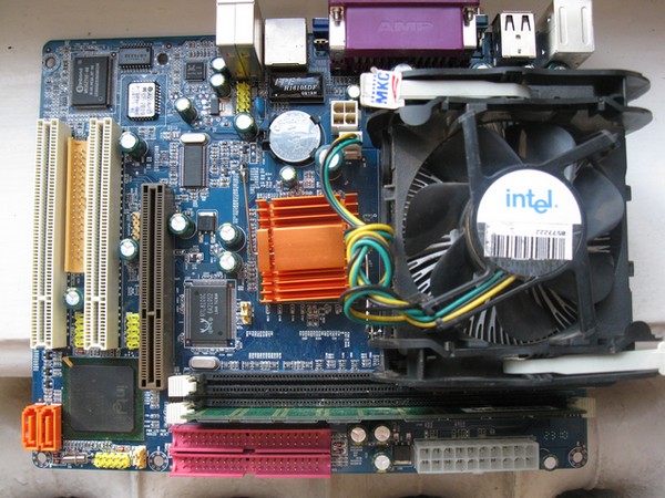

Не работает материнская плата.
TE
Сообщения: 10199
Сообщение #1 От 29/07/2011 19:03 цитата
Не могу определить модель. Из надписей есть одна на нижнем PCI слоте, вторая под AGP и надпись на наклейке BIOS. Напряжения питания процессора, мостов и памяти в норме. Проц и память проверял на другой плате, рабочие. Похоже надо перепрошить, но надо найти прошивку. Мои поиски пока безрезультатны.

1 socket судя по кулеру Intel
2 chipset

m.ix, да она включается штатно и напруги все выдает, только кодов нет, пост не проходит. Сокет сквозной.

TE, не она ли: http://www.alibaba.com/product-gs/446819463/TM_865V140/showimage.html

Почти она

В моей 845GL чипсет, но южный при этом MN82801EB.
ДОБАВЛЕНО 01/08/2011 15:56
Почти один к одному, чипсет 845GV + ICH4, а мне надо 845GL + ICH5 http://image.made-in-china.com/2f0j00rMpEKRawJvcY/Motherboard-845GV-LAN.jpg

Уже с десяток плат за последнее время пустил под распайку на 845 чипе, горят как спички. На rom.by писали что не запускались платы на этом сокете - прожаривали.

Наёмник, невнимательно читал, сокет не на шарах.
Плату я уже отдал, поиск и так забрал много времени и результат под вопросом.
