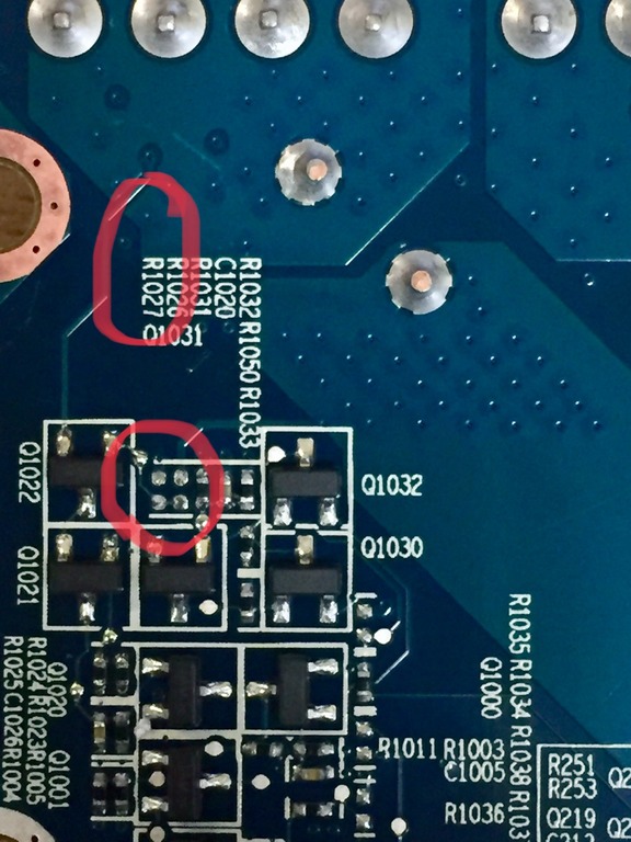

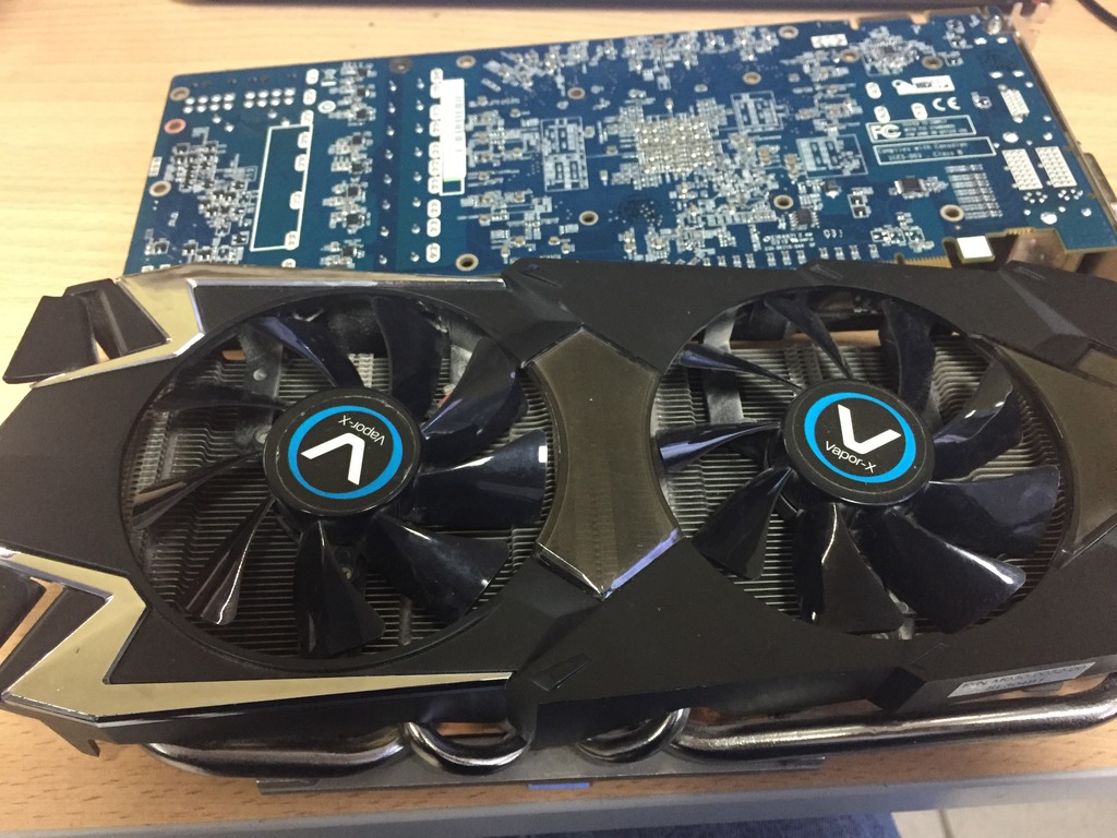

Всем доброго времени суток!!!Прошу прощения зарание если не в ту тему. Приобрел карточку Sapphire Radeon HD 7970 Vapor-X под восстановление. При тщательном осмотре обнаружил от гнившие два smd резистора, маркировка на плате R1027 и R1026. Схем ни где не нашел на просторах интернета. Собратья по разуму помогите у кого есть сие чудо, ОТКЛИКНЕТЕСЬ!!! Необходимо выпаять и замерить сопротивление. За ранние при много благодарен!!! help help help Фото прилагаю
шасси 109-C38637-00
GPU 215-0821065
chl8228g

Первое , это , резисторы не гниют. Это ж надо чтоб керамика рассыпалась. Если сгорели тогда ставить новые бесполезно.

на это место попала вода в процессе хранения. Контактные места пайки на сопротах сгнили. Вот и требуются номиналы
