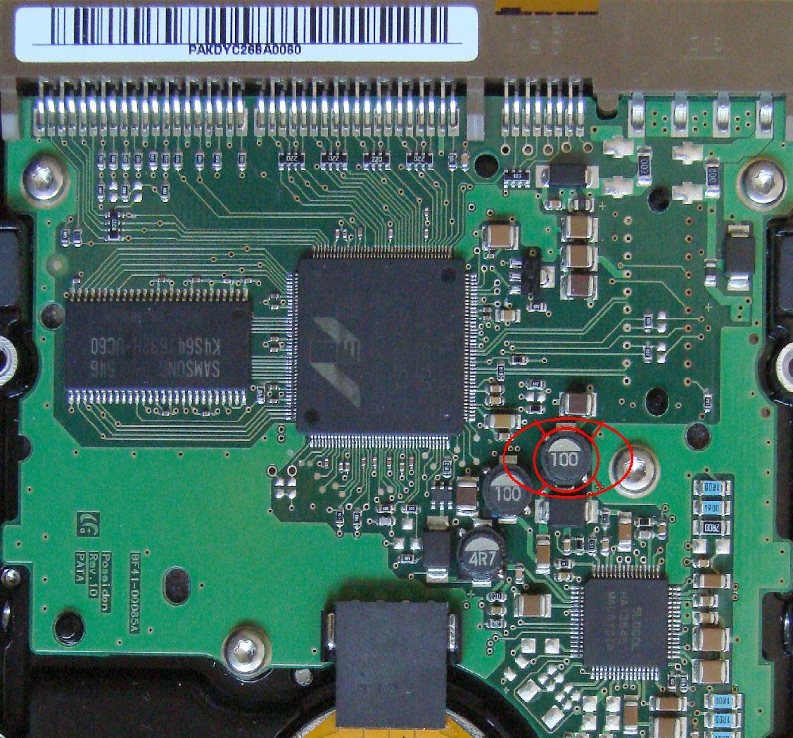

треснул корпус на элементе как показано на рисунке. скажите пожалуйста что это за элемент и возможно ли его заменить? за ранее благодарен

дроссель 100мкгн

для ста 101
для 10 100
Сообщения: 17913
Сообщение #5 От 12/08/2012 21:40 цитата
если дс\дс конвертер работает на частоте больше 500кгц то 10 может хватить,если нет то ему тяжковато придётся-придётся 100 ставить

10 это. Де-ся-ть! Кодировка сродни кодировке резисторов, но только цифрами. Первые две цифры обозначение номинала в мкГн, третья цифра множитель 10х?. Стало быть 10 умножить на 10 в нулевой степени, сиречь единицу. Итого 10х1=10мкГн. подшучивать, дразнить
Как пример - 470мкГн обозначается как 471.

А и хрен с ним - отмечу как решённую. Ибо всё разжёвано.
