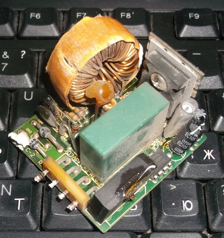

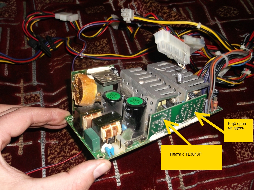

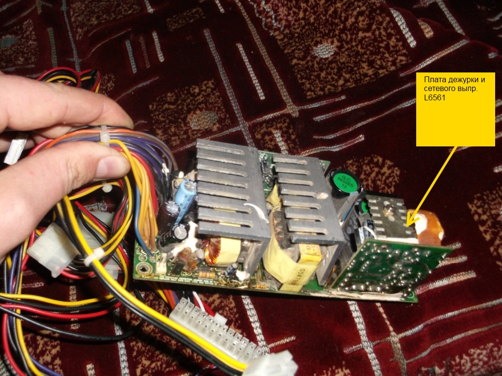

У друга компютер не запускался, вот и взялся я чинить ему БП (проблема в нём) MPT-303. Дежурка +5V в норме, при запуске БП слышен стрекочующий звук, напряжения в норме все...и отключение. При перезапуске, то же самое - работает ровно 1 секунда (со звуком улыбка ) и глохнет, при этом дежурка работает дальше без проблем. Конденсаторы все были немного вспучены (+12V, +5V, +3,3V ) - поменял не глядя все на новые, проблема осталась... На одной маленькой плате стоит L6561(дежурка), на другой TL3843Р и ещё одна, которую не смог разглядеть - монтаж очень плотный, невозможно даже покачать ни одну деталь, а если снять эту плату надо распаять пол-блока с края,что не охота сумашествие Схемы нету нигде. Подскажите чайнику (тыкните если можно) где копать, а то я такой девайс впервые вижу ("больших" БП переделывал по зарядку аккумуляторов), чтоб не распаял зря (оч. сложно и неудобно). 30-амперные и 16-амперные диоды стоят паралельно по 2 шт, по каждую сторону радиатора и они живые.

Сначала надо понять устройство блока. Плату, которую Вы назвали дежуркой, с последней не имеет ничего общего, кроме получения напряжения от выпрямителя. Дежурка с другого бока, на основной плате, выполнена на двух транзисторах и трансформаторе, который стоит рядом с основным. Начать надо с проверки не только основного выходного напряжения дежурки, но и вспомогательного, электролитик по питанию которого, можно сразу заменить.

Не дежурка, а PFC. Интересует напряжение на тех двух здоровенных электролитах. Причиной стрекотания и последующего отключения может быть потеря ёмкости (обрыв) одного из них. Такой же эффект даёт, как уже сказал GruVital, КЗ в ДГС, либо КЗ по одному из вторичных питаний (чаще всего 3,3 В и -12В)

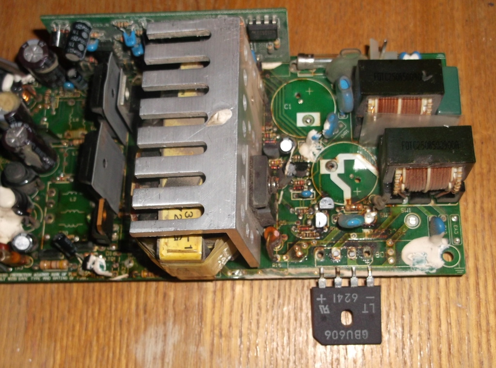

По немногу выясняю что за пакость этот БП. Иваныч55, правильно сказал что L6561 это "электронный корректор реактивной мощности" и этот блок стоит вместо моста. Можно ли его выкинуть(поставить просто мост)? ЗЫ Электролиты по питанию заменены, силовой транзистор STW10NK80Z

Можно и без APFC, но мощность и так слабого БП уменьшится дета на 50%
