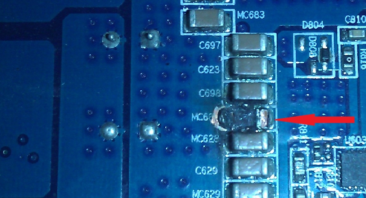

Уважаемые пользователи сайта. Возникла проблема с определением элемента на видеокарте. Видюшка начала себя вести неадекватно, при детальном осмотре выявил выгоревший элемент, но не знаю что это. Приложу фото Если можно подскажите что это, где найти, возможно ли заменить?

кандёр это взять лучше с аналогичной карты или с материнки от компа

Как правило поле такого выгорание , питальник видео чипа дохнет ....

Источник питания ядра гпу может выдать до 100 ампер посему ему сжечь кандёр в уголь больших проблем не составит

hellboy36rus, Припаяй конденсатор аналогичного размера. Если хочешь по науке то отпаяй рядом конденсатор и померяй емкость. Они там все одинаковые. После перепайки не включая сразу же выброси карту в мусор.
Тебе основную мысль уже давно сказали, исправная карта и без этого конденсатора будет работать.

Ну так померьте питание на этих кандёрах(там они параллельно включены)если это питание гпу то там должно быть1.1-1.3вольта,если они там есть значит дело не в кандёре

Да , не должно Без обид конечно , но как вам не дать совет что бы вы не читали хотя бы не книги по электроники а всего лишь самое простое , произвести замеры , разобраться с питанием GPU и RAM ... А в общем то раз вы не хотите принимать советы , то самый дельный вариант это :

Значицца так - смотри на фото нормальной, не выгоревшей платы
И видим, что все конденсаторы стоят параллельно. У АTI карт такая фича - не твердотельные кондёры использовать, а именно керамику. В результате этих сложнейших изысканий можно предположить, что с вероятностью 146% все конденсаторы имеют одинаковую ёмкость. Напряжение скорее всего не более 10v, ибо питание ГПУ не предполагает выше 1,2-1,4v.
Таким образом, дабы не размазывать лишние сопли, можно отпаять один из соседних конденсаторов, измерить его ёмкость и установить на место выгоревшего такой же.
Что касаемо того что карта после отпайки ведёт себя ненормально - это уже другой вопрос. И кстати - насколько сильно прогорел слой под кондёром? Нет ли сквозняков? А то мало ли что подмигивание

Сквозняки- это дырки что ли?)) Нет такого ничего нет)
