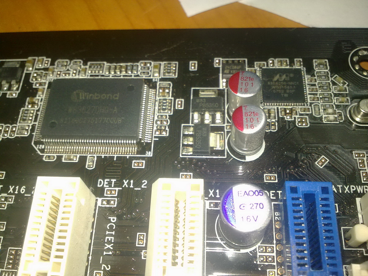

Я тут новенький, сильно не пинайте, если где-то в терминологии не сразу пойму.
Мать работаем с процессором С2Q Q6600 и 2-мя планками памяти по 2 Гб каждая. Долго не мог понять в чем дело, но потом выяснил, что греются микросхема с маркировкой Winbond W83627DHG-A и 2 конденсатора недалеко от нее.
Конденсаторы не вспухшие, но у них и корпуса как у старых советских, без "надрезов".
Материнка по-началу включается. Вхожу в БИОС на страничку с температурой процессора и матери. Там температура постоянно растет, у процессора на 1-2 градуса выше, чем на материнке, хотя нагрузки вообще никакой. Как только температура на матери доходит до 50 градусов, так все зависает.
Пробовал ставить старенький исправный процессор Celeron D 326, ничего не запустилось, но микросхема и конденсаторы начали греться.
Пробовал включать с минимумом навесного, т.е. процессор, который был изначально C2Q Q6600 (исправный - проверял на другом компе), 1 планка памяти (не проверял, но с ней запускается, и лишь потом виснет) без вставленной видеокарты. Возмущенных сигналов не было, но сначала начали греться конденсаторы, потом и микросхема.
Что проверить, где посмотреть? Посоветуйте!

Lenchik
Сообщения: 7937
| Батарейку вытащи, подожди, воткни обратно. Если не поможет то надо менять Winbond. Если конденсаторы недалеко от импульсного стабилизатора, то их поменять и посмотреть выдает ли стабилизатор напряжение. Из за дохлых электролитов очень часто сгорает ШИМ. |

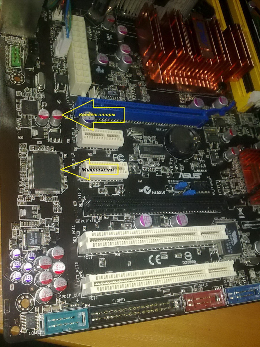

alexeynla
Батарейку вытаскивал. Где находится импульсный стабилизатор? Если конденсаторы на выходе импульсного стабилизатора, то можно поставить не обязательно точно такой же емкости. Насколько помню из институтского курса, больше можно, меньше нельзя. Или все же память мне изменила?
Ниже фото микросхемы и обоих конденсаторов, которые греются.

igor.phoenix
Юный радиолюбитель
Сообщения: 1416
| alexeynla писал: | | Что проверить, где посмотреть? |
Проверьте, греется ли мульт(winbond) и кондёры, когда матплата находится в дежурном режиме? |
alexeynla
| В дежурном режиме ничего не греется |
alexeynla
| alexeynla писал: | | В дежурном режиме ничего не греется |
Наврал! Оставил на полчаса в дежурном режиме, потом пощупал, не обжигает, но нагрелась микросхема ощутимо. Конденсаторы тоже нагрелись, но вроде как меньше.
О чем это говорит? |

Lenchik
Сообщения: 7937
| павлик 22, про конденсаторы забудь, это полимеры. Рядом с ними нет импульсного стабилизатора, зато есть детали похожие на линейные стабилизаторы, вот они то и подогревают конденсаторы. Проверять температуру надо не у конденсаторов, а у черненьких трехногих штуковин рядом с конденсаторами. Они греются по причине пробитого мультиконтролера и подогревают конденсаторы. |
