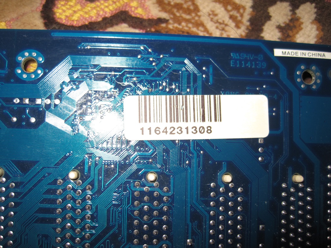

Видеокарта AMD 4850 . Системный блок покупался на вторичном рынке , поэтому не могу точно указать ни производителя , ни год выпуска всех комплектующих . В обычном режиме комп работает нормально , но в играх , а также в программе Google Earth , гаснет монитор , потом включается и какое-то время работает нормально , потом опять выключается . При этом , в правом нижнем углу монитора появляется надпись - " Видео драйвер AMD был отключён и успешно восстановлен " . Перед тем как отключиться , картинка в игрушке замирает , курсор мышки как-бы залипает и не реагирует ни на что , потом выключается монитор , примерно на 5 секунд , потом включается опять и всё работает нормально до следующего раза . Так же добавлю , что частенько картинка замирает , мышка залипает , и комп зависает вообще , то есть , монитор не гаснет , картинка статична , мышка и клава не реагирует , из динамиков идёт гудение . Комп приходиться выключать кнопкой на системном блоке . Добавлю , что при таком зависании , что-бы выключить комп , кнопку вкл\выкл. приходится держать нажатой не 4 секунды , а примерно секунд 15-20 , после этого комп выключается , но на роуторе продолжает гореть диод , который показывает , что комп работает .

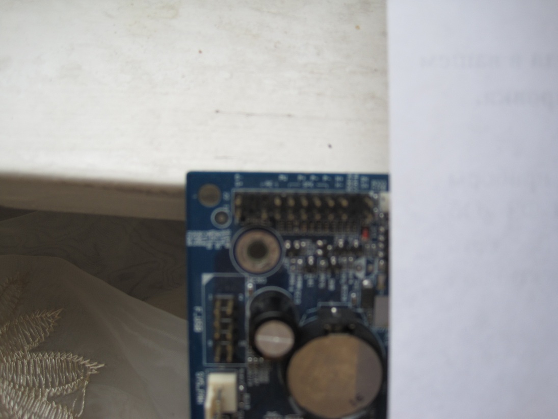

Включил программу FurMark: GPU Stress Test, Graphics Card and GPU Stability , там закрутилась какая-то картинка в 3D , и я начал следить за температурой . Минут через 7 , при t - 101С комп вырубился , точнее , погас монитор , звук кулера усилился , и я выключил комп кнопкой . Потом я снова включил его и комп работал стабильно примерно час с t - 57C , но как только я вошёл в Google Earth , комп снова вырубился с надписью " Драйвер AMD был успешно восстановлен " , при этом температура была 61 градус С . То есть , получается , что в тестовом режиме комп вырубился при t - 101C , а в игрушках или Google Earth вырубается при t - 60C .
Может быть дело не в перегреве GPU , а в каком-то программном обеспечении ?

101 и не в перегреве?!  |

Ни... се - 101С Меняй термопрофиль,сноси драйвера и ставь по новой. |

| glukOzzy, Видеокарта однозначно сдохла. Агонию можно и продлить, сменить термоинтерфейс (термопасту новую намазать). А еще лучше пропаять её на ИК станции и поменять систему охлаждения. Но это не дешево, хорошая система охлаждения видеокарт стоит в районе трех тысяч рублей. 100° это запредельная температура. Где то примерно при 92 градусах видеокарта начинает сама снижать частоту GPU. |
