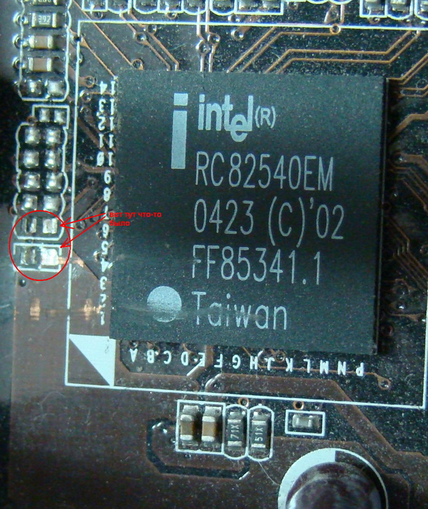

День добрый. Проблема такая - друг принес комп с указанной материнкой. Проблема заключается в том, что когда вынимали звуковуху, то чиркнули по плате и оторвалось 2 чип-элемента возле микросхемы Intel RC82540EM. Сами элементы утеряны по всей видимости. Предположительно это кондеры, но могут быть и резисторы. Комп после инциндента не грузится - доходит до экрана с логотипом материнки и дальше не грузится.
Если кто-нибудь может - подскажите, что за элементы там стояли... Фотку "места происшествия" могу прислать если необходимо.

Материнская плата ASUS P5ND2-SLI rev.1.03
выкладываю фотку места "отваливания"

Sashog, Нижний элемент конденсатор, ставь такой-же как выше перед резистором 392. А верхний элемент это резистор, пока номинал не подскажу (нет в наличии такой мамки), попробуй сфоткать так чтоб было видно всю рядомстоящую обвязку микры.

Я прошу прощения, а емкость у этого кондера какая? я к парням подойду - им над сказать буит че мне надо от них...
Вот фото остальной линейки

Sashog, Любой такой-же по размеру и цвету, сними с любой убитой матери подмигивание
Sashog
Сообщения: 35
Сообщение #7 От 17/06/2009 10:27 цитата
Припаял кондёр, припаял резистор методом наобум. поставил 68х. Результат нулевой. Все так же - доходит до заставки логотипа материнки и виснет. Причем заметил особенность - клавиатура не отвечает. то есть нельзя нажать Del для входа в биос, если нажимаю например капслок - то светодиод не загорается...(клава рабочая улыбка )

Неси лучше в сервис! Судя по фото ты мог и дороги отверткой побить! замешательство
Dollar
Сообщения: 457
Сообщение #9 От 17/06/2009 10:49 цитата
dvvnet, а в сервисе дорожки восстанавливают на раз-два? Судя по фото там только защитное покрытие снесли до меди...если есть что советовать по сути-то пожалуйста...(на счет перетыкания винтов в горячую я промолчу).
Sashog
Сообщения: 35
Сообщение #10 От 17/06/2009 10:50 цитата
никакой отвертки. говорю же мелкий брат другана стал звуковуху вынимать из PCI...ей и чирканул. и ей же и сорвал 2 элемента. может и дорожки. Но в "лупозор" смотрел - вроде целые, только верх защитной маски содран

Sashog, Ты случаем не сможешь сообщить адрес ножки в микре куда этот резюк приходит? А паять реюки абы кабы ты лучше прикрати пока микру не прибил подмигивание
Sashog
Сообщения: 35
Сообщение #13 От 17/06/2009 11:58 цитата
JohnK, да тут его и ваще с оторванными элементами включали уже..так что может и с микрухой уже не то что-нить...
По поводу куда идет дорожка от реситора - установить трудно - микруха бгашная. от резюка дорожка уходит на переходное отверстие и куда дальше идет неизвестно.

http://www.ixbt.com/mainboard/asus/p5nd2-sli-deluxe/board.jpg
Может это поможет? масштаб крупный
ДОБАВЛЕНО Июнь 17 2009
Похоже, что оба кондеры.
кстати при наведении на правый угол, появляется "расширить на весь экран"
http://www.csyst.ru/autocatalog/motherboards_asustek/40807_m.jpg
Вот еще
А сдуть эту микруху совсем, и поставить PCI сетевуху?

Про "сдуть совсем"...сдуть то можно, а вот потом обратно ужене приляпаю. А это точно сетевуха? Больше ничего в ней нет?

Intel (r) Говорит что это PCI 32bit сетевой адаптер, поддерживаюший скорость соединения 10/100/1000 Mbit/c, правда если он PCI то до гигабита врятли дотянет.

Номинал резистора всеравно не видно.

ИМХО, при ударе сетевухой по гигабитному чипу повредился контакт на шарах (на фото четко видна царапина, на надписи TAIWAN, значит удар был ОЧЕНЬ сильным). Надо пробовать прогреть RC82540EM.

Ну хоть что это резюк - разглядел...
Я вот не смог улыбка
