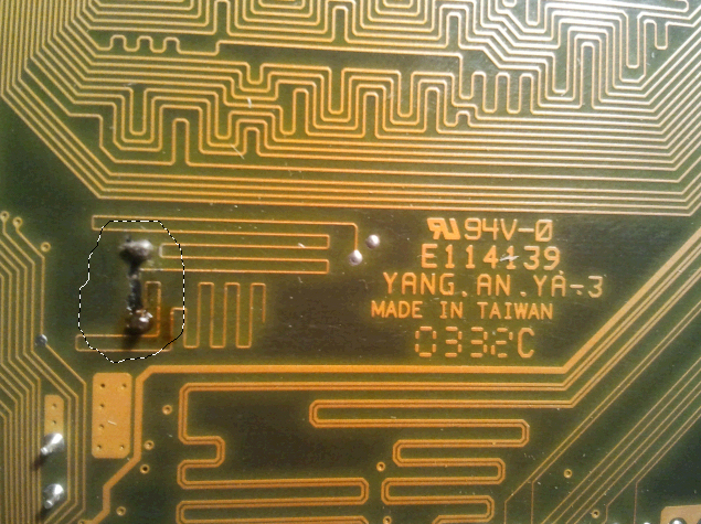

Нужно фото дорожек возле конденсатора Gigabyte GA-8GEM667

Досталась такая мать с поврежденными дорожками возле конденсатора С 65 номиналом 3300*6.3в (видимо при перепайке) между процессором и памятью,есть у кого фото подробней?

lexxey, так тут все вроде очевидно подмигивание

Сообщение #3 От 14/12/2012 22:03 цитата
Попробовать???

lexxey, вроде такая была в развалах, завтра посмотрю.

Там не все очевидно. Эти зигзаги к конденсатору не должны быть припаяны. Скорее всего между ножек кондера была еще одна палка от зигзага. То есть это одна такая дорожка которую порвали. Я бы её коротнул недалеко от конденсатора. Укорочение на одну загогулину вряд ли скажется на задержке сигнала.

Не совсем очевидно. Дальные концы от конденсаторов никуда не идут. Может антенны?
Не включл мать?

Вот:
