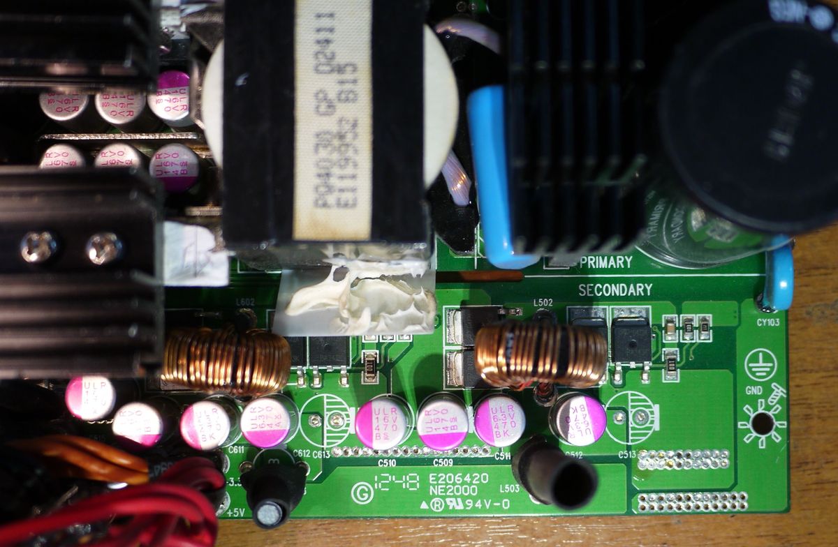

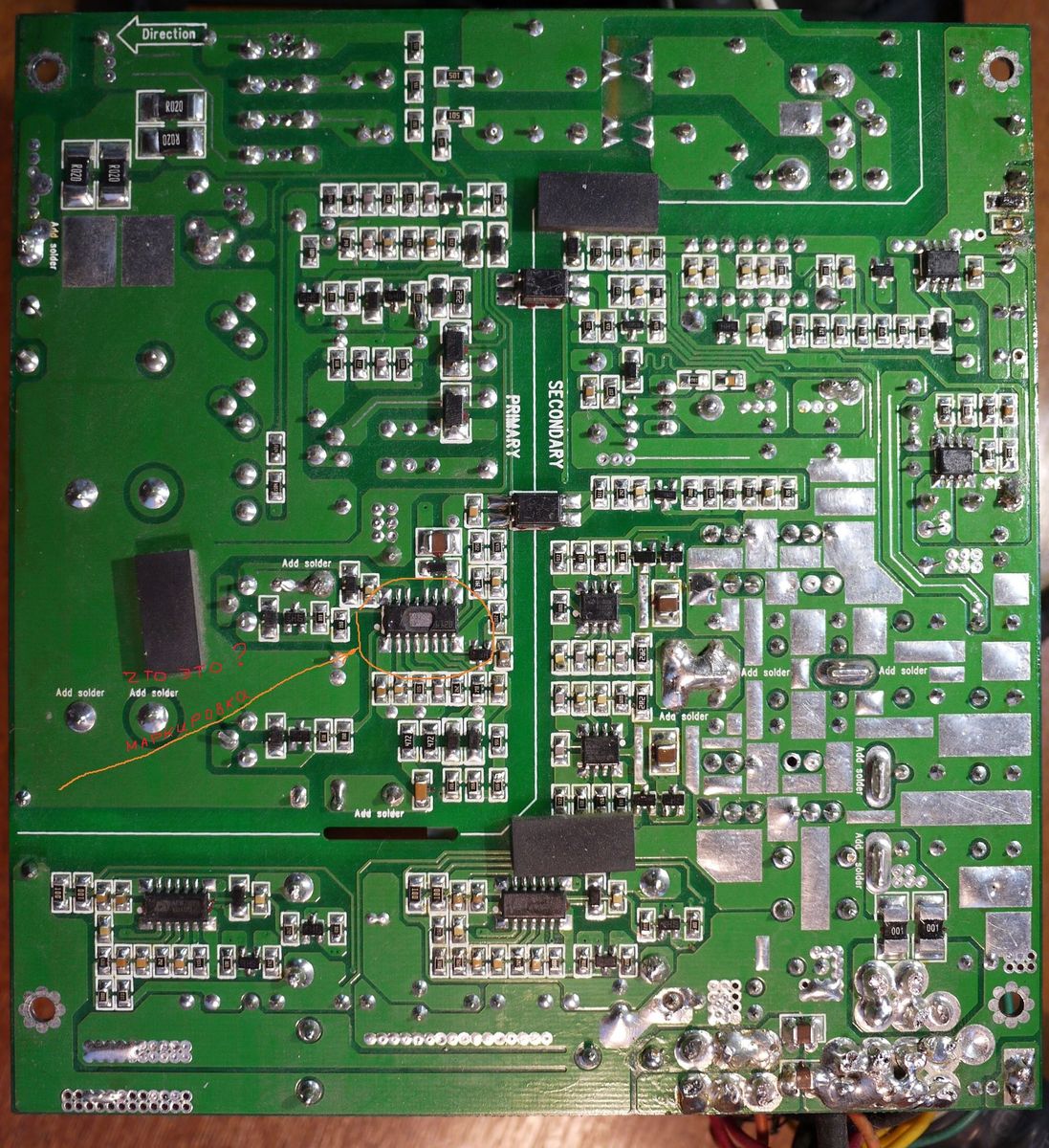

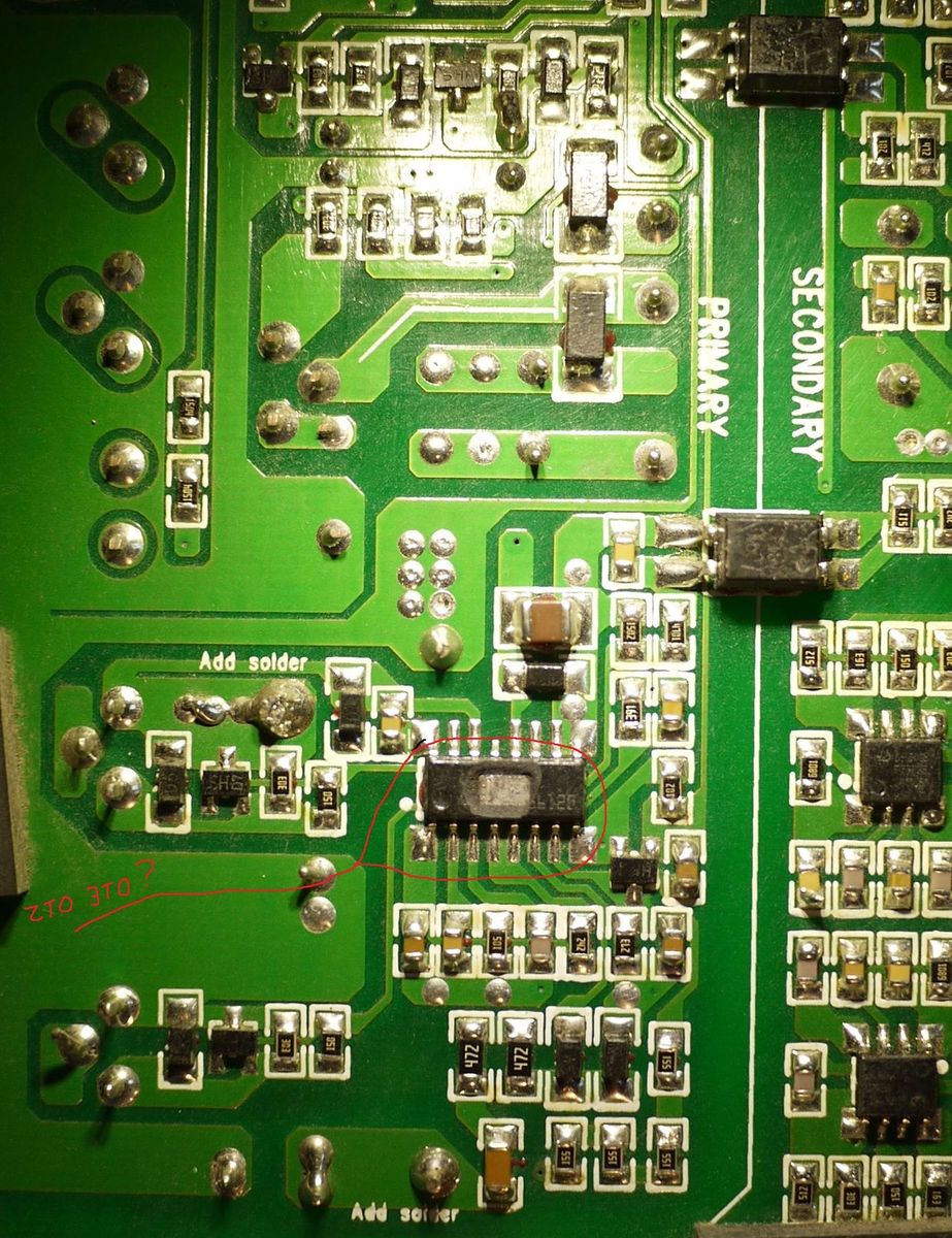

Есть неисправный БП HIPER M900. После вскрытия установлено, что "взорвалась" микросхема, откололся кусок корпуса с маркировкой. Попытки поиска схемы в интернете ничего не дали. Прошу помощи в опознании данной мс, предполагаю, что это ШИМ, так же пробит транзистор P18N50C, находящийся в обвязке убитой мс, может и ещё что то умерло, но пока не определюсь с маркировкой не вижу смысла копать дальше. Фото прилагаю.

Dezarro, тему переместить могут только модераторы. А так зарисуй обвязку микросхемы, выложи сюда, получше будет подобрать что это за ,,микроб,,.

PQ40/30 серьёзная штука... должно быть что-то навороченное, резонантник вроде не проглядывается, нет резонансной индуктивности, может active clamp reset. Какие главные ключи? на 800 вольт? выпрямление вроде уже на синхронных транзисторах?

мои познания в электронике весьма скудны и хватает их на примитивные операции (выпаять-запаять), так что не судите строго..... из того, к чему удалось придти в результате поиска с большой долей вероятности этот взорвавшийся чип - НЕ шим,,, никак они не вписываются в схему,,, Новая версия - это L6390D – высоковольтный драйвер N-канальных MOSFET или IGBT-транзисторов компании STMicroelectronics (он же AN2738), по распиновке очень похоже, за ней стоят пара 18N50С, буду копать дальше...
foxter-x
Сообщения: 1503
Сообщение #8 От 30/11/2019 17:24 цитата
Dezarro писал:
По моему совсем даже не похоже.
Dezarro
Сообщения: 15
Сообщение #9 От 30/11/2019 18:15 цитата
мои предположения основаны на том, что если посмотреть блок-схему L6390, то по распиновке (как минимум ноги 8, 10, 11, 14, 15, 16) совпадают с неизвестной-трупиком на плате... можно ли это расценивать как совпадение ?
foxter-x
Сообщения: 1503
Сообщение #10 От 30/11/2019 18:48 цитата
Dezarro, по какой блок схеме 9 и 10 нога вместе сидят?
Dezarro
Сообщения: 15
Сообщение #11 От 30/11/2019 19:32 цитата
в моем случае да, они закорочены, а разве то, что показано на блок схеме единственный вариант использования усилителя со входом по 9 ноге? Поймите меня правильно, я не силен в схемотехнике, точнее совсем никакой, но полагаю, что у разработчика принципиальных схем в зависимости от поставленной задачи могут быть и различные технические решения использования одного и того же чипа. Я сюда и заглянул, что бы получить совет, консультацию у людей, имеющих опыт в таких делах, а не мериться знаниями в этой области. Жалко на помойку такой блок, несколько лет работал без проблем, а был убит по глупости, когда пытались запустить компьютер замыкая ножки на матери, видимо и еще чего замкнули.... Как крайний вариант я тупо впаяю 6390 и куда кривая выведет, все равно будет валяться. и все же думаю, что мое предположение не лишено смысла... В идеале найти бы человека, у которого такой же БП, и заглянуть ему (БП) в зад... Но, видимо, это проблематично, да и не каждый полезет вскрывать ради это БП.
foxter-x
Сообщения: 1503
Сообщение #12 От 30/11/2019 20:00 цитата
Dezarro, БП у вас и вам виднее, что и как подключено. По вашему фото тяжело проследить некоторые цепи и следовательно сделать какой то вывод. Выводы 9, 10 не единственные выводы по которым возникли вопросы. Например 8 не похоже на GND.

Согласен, по фото сложно (скорее не возможно) проследить цепи, тем более монтаж двухсторонний. Достаточно долго пытался найти какие либо зацепки, случайно наткнулся на схемку, где транзисторами управляет драйвер ключей нижнего и верхнего уровня IR2113, отсюда и пошел, добрался до L6390, которая хоть как- вписывается в этот пазл. А какие у меня есть варианты??? Забить на всё и в помойку; попробовать на удачу эту впаять и, либо так же в помойку, либо будет восставший из зАда. Последнее боле предпочтительно.

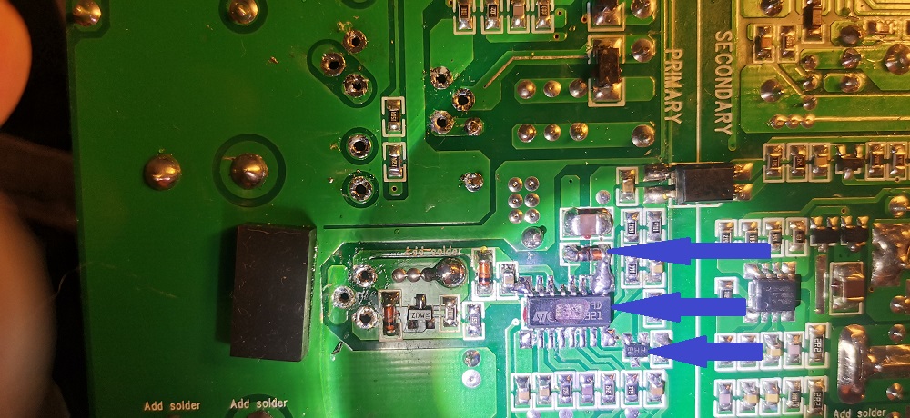

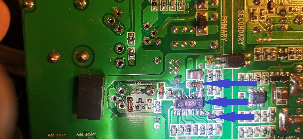

Доброго Всем времени сейчас и всегда! Прошло всего два года, а я опять обращаюсь к Вам за советом. Решил ещё раз полопатить эту тему и ПРЕДПОЛАГАЮ, что это L6599D (только не могу понять, в чем разница c маркировкой D, DTR, AD, ADTR). Ввиду своих практически нулевых познаний, вопрос следующего характера: применяются ли данные микросхемки в более-менее свежих компутерных блоках питания? В телевизорах LG - типа используются.
Спасибо "foxter-x" за подсказки - (Выводы 9, 10 не единственные выводы по которым возникли вопросы. Например 8 не похоже на GND.), а в L6599 вроде бы все срастается...Заказал, буду пробовать...

Вот ещё немножко информации нашёл в инете: "L6599 - контроллер полумостового, резонансного преобразователя со встроенным высоковольтным драйвером, программируемым генератором и фиксированным мертвым временем. Имеет встроенную схему, заменяющую высоковольтный бустерный диод. Микросхема относительно новая. Микросхема снискала высокую популярность в кругах профессионалов и среди любителей электроники на западе, однако, среди радиолюбителей с просторов СНГ, эта микросхема не пользуется популярностью. Вероятно в силу ее относительной новизны и относительной сложности устройства на ее базе. Эту микросхему с высокой вероятностью, возможно встретить в блоках питания современных телевизоров, компьютерных блоках питания дорогих серий и других блоках питания."

К сожалению нет, опыта ремонта нет, но, считаю, что микросхему опознал как L6599 правильно. Купил, запаял, но БП не запускается, так и отложил в сторонку, взгрустнется, может покопаюсь. И ещё раз обращаюсь ко всем, если у кого то имеется схема данного БП, пожалуйста поделитесь.
