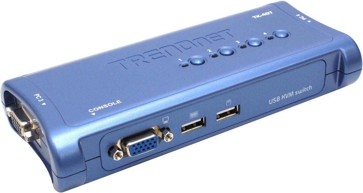

Ремнонт KVM Свича TK-407 и вопросы

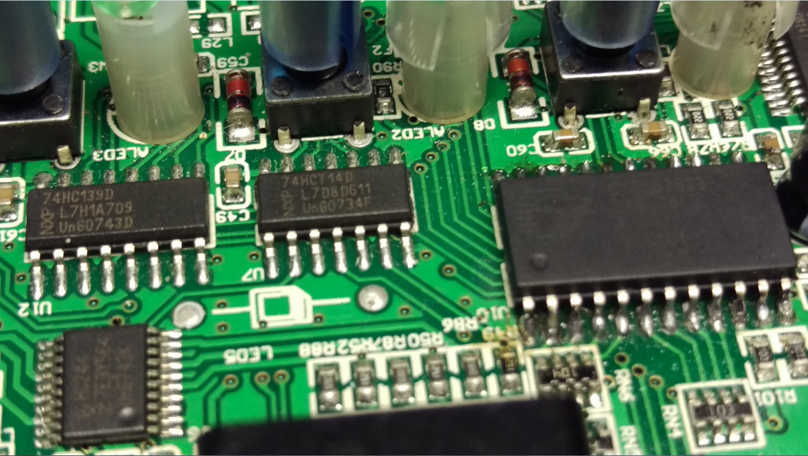

Купил с рук, проверять не стал, да и не на чем было. Подключил не работает. Разобрал, подключил плату без корпуса, трогаю основной контроллер CY7C63823-SXC греется. Заказал, привезли, заменил. Работает только канал 4. Светодиоды не горят и не переключается, только на четвертом канале работают vga и usb входы и передается это все на общий выход. Светодиоды и SW-кнопки проверил.
Вопросы:
1. CY7C63823-SXC прошивать надо, если да, то чем (где dump брать)? (у меня программатор TL866A)
U7 и U12 (логические элементы). У U12 логика правильна, если на входах HIGH, то на выходах LOW она видимо работает. Проверяю U7 подавая условный сигнал LOW на входы, выход срабатывает, светодиод соответствующего канала загорается и переключение срабатывает.
