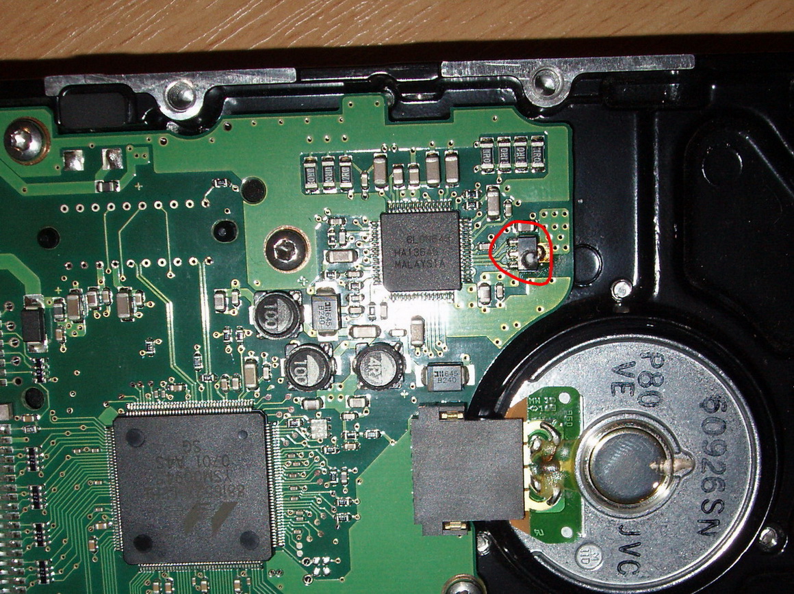

Пожалуйста помогите опознать сгоревший элемент!
На уцелевшем месте элемента видно CF или CE
(смотря на прикрепленное фото маркировка горизонтально)
HDD samsung SP0842N
 Размер файла:  523.93 КБ
 Просмотрено:  642 раз(а)

TheGothic, это силовой MOSFET, и если он сгорел, то простой заменой можно только винт добить, а уж про инфу тогда прийдется вообще забыть. Нужна тщательная диагностика, с проверкой как контроллера, так и гермоблока. Опыт есть? И что от винта нужно? "Цезари", они не просты (это модель винта, на платке написано) подмигивание

У меня был печальный опыт - тоже сгорел вот этот гавнюк. Заменил с ближайшего аналога - до сих пор трудится улыбка

Нашел донора с таким же контроллером, переставил с него этот элемент и мне повезло винт ожил... (маркировка на нем CF RW) Я так думаю что полетел она из за окислившихся контактов идущих к гермоблоку, а там хз... )

А слабо на работающем винте замерять напруги на ногах?
gonzo писал:
это силовой MOSFET

Здравствуйте. Имееца такой же HDD samsung SP0842N. Знакомый пытался вставить шлейф ввех ногами, в следсвии чего одна нога в разьеме ушла вниз и отпаялся элемент рядом с питанием +5В(нарисунке возле разьема питания, фото не мое взято из форума)
Ногу понятное дело вернули на место(нигде не переломилась). После всего этого винт перестал определятся ОС(смотрел с флешки win PE), т.к если ели цеплять его на slave c основным винтом виснет на загрузке винды, причем биос его определяет как положено. Один раз не с того не с сего определился и дал посмотреть на свое содержимое (данные были на месте), но после перезагрузки опять винда его не видит.
С начала запуска компутера процедура проверки и определения bios проходит очень медленно, если в это время нажимать F8 винт начинаеть щелкать в ответ на эти нажатия. Помогите пожалуйста.

Это супрессор, защитный стабилитрон. Служит для защиты от повышенного напряжения. Должно работать и без него. Почистите контакты между банкой и платой. Если не поможет то винт в утиль.
