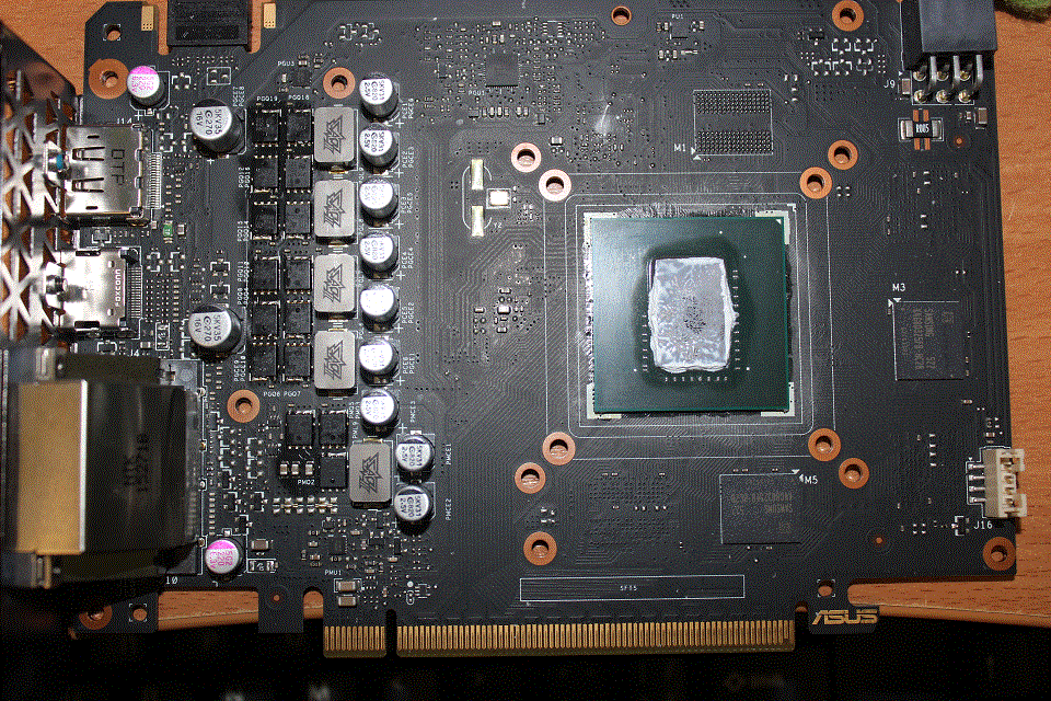

ASUS GTX960
MSIP-REM-MSQ-C2030PI
При запуске система охлаждения сразу же стратует на максимальных оборотах, гул стоит,что соседи сбегаются. Изображения не дает, камень холодный. Хотелось попробовать перепрошить, но могу найти прошивку. Подскажите может что-то?!

http://monitor.espec.ws/section5/topic280908p20.html не по аналогии? Причина снятия системы охл-я? Проверялась карта на др.компе или наоборот, т.е. комп 100% раб-й?

Карта, проверялась на разном железе, менялось абсолютно всё. карта дохлая, прошивку пока на нее не нашел, пробовал только немного камень погреть, толку никакого

Ну тогда шансы прошивкой оживить очень малы, имхо. Сам чип-то холодный, на плате "нулевки" звонятся все? Как карта умерла-в раз, или были сбои какие? На включенном монике(особенно по hdmi) не сдергивали кабель? Карта-то довольно выносливая....И не надо больше кристалл греть-рано ему отваливаться!

Клиент говорит, отдал комп знакомому мастеру чтобы он поменял материнку, видяха работала, через месяц он забрал комп с новой материнкой, но видяха накрылась, не понимаю для чего только вскрывалась видеокарта и блок питания, если он должен был просто поменять материнку.
ДОБАВЛЕНО 19/01/2017 23:34
скорее всего, что-то с питанием камня не то, иначе почему вентилятор в турбо режиме дует

Может и цепи датчика температуры...А вот в начале если в БИОСе посмотреть-видит карту?

=не понимаю для чего только вскрывалась видеокарта и блок питания, если он должен был просто поменять материнку.=
Ну нормальный мастер в видюхе пасту меняет, пыль убрать и пр., в БП-шнике тож самое, пыль убрать, кондеры померять, поменять, карлсончика смазать, обычная практика, профилашка называется, а вот то что руки кривые оказались, дык тут ни кто не застрахован.
ДОБАВЛЕНО 20/01/2017 00:51
Еще версия - вкл. без отбора тепла, отвал проца, потому и холодный, отваливаются первым питающие контакты.

Что-то я сомневаюсь,что ASUS GTX960 угробил телемастер-этож,как надо постараться.
Если он менял только материнку,то зачем он снимал бы с рабочей видеокарты радиатор и запускал без него?
Это наверное попались два друга Оверлокера,что-то пошло не так,в ютубе посмотрели,что под проц надо залить ЛТИ-120
и в путь прожаривать.
Может ошибаюсь.
У меня ASUS GTX660-не убиваемая и у вас такая же.
Но судя по симптомам-кулер крутит на всю катушку,.а проц холодный,
то проц не выжилИМХО........прожарки смех
На доп. разъём подайте соответствующие напряжения и делайте замеры в КТ.

кстати на счет оверлока вы может быть и правы, там геймер лет 15, может чего и мудрил с ней, потому как мать он пытался сам поменять и видимо трясущимися руками замял контакты в сокете. а карту я пробовал несколько секунд погреть камень на 160-180градусах, не помогло, позже пробовал целиком прогреть весь чип, а флюс там использовался вовсе не ЛТИ а Мультикор

Камень такой феном ужартиь сложно.Надо бы питания померить там их 3 должно быть так как если нет хотя бы одного то отрубятся все.
Датчик температуры внутри камня обычно термодиод он имеет внешние выводы и может быть подключен к схеме управления вентилятором(так в ноутах делают)в стационарных компах обычно чтение температуры и управление вентилятором происходит через драйвер

"Как я в биосе посмотрю карту" Я имел в виду-если на материнке есть встроенное видео, то на нем зайти и посмотреть, реагирует-ли на занятый слот.
Теперь-то вырисовывается, вся эта цепочка из-за очередного рас...го отношения к оформлению темы-фото ни о чем(для экстрасенсов чтоли?) и лени описать грамотно историю возникновения неисправности. Такие же "грамотные" руки довершили дело. Карту на замену,имхо

Всех благодарю, за то что отозвались помочь, проблема решилась заменой чипа. клиент, сказал что вырубилась во время игры и что производил какие-то манипуляции в ПО видеокарты.
