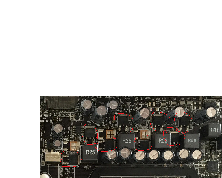

Досталась мамка K9N6PGM2-V2 с выпаяными мофсетами по питалову проца хочу попробовать ее поднять надо узнать что за мофсеты на ней стояли. Помогите пожалуйста .Фотка мамки https://www.msi.com/asset/resize/image/global/product/five_pictures1_20101008150845.jpg62405b38c58fe0f07fcef2367d8a9ba1/600.png

surok67
Сообщения: 12
Сообщение #9 От 04/06/2017 23:16 цитата
8 штук выпаяны

surok67
Сообщения: 12
Сообщение #10 От 05/06/2017 02:02 цитата
P0903BD 4ШТ и P0603BD 4ШТ Осталось разобраться где какие стояли недовольство, огорчение

surok67
Сообщения: 12
Сообщение #13 От 06/06/2017 02:06 цитата
Какая диагностика я ее не включал даже понту нет. Выпаяны 8 мосфетов Q6.Q4.Q11.Q14.Q17.Q19.Q21.Q26. Название их P0903BD 4ШТ и P0603BD 4ШТ . Теперь надо разобраться где какой стоял недовольство, огорчение Хозяин говорил коротыш был на четырех пиновом разьеме на питание проца.

Сообщение #15 От 06/06/2017 12:29 цитата
Мой друг я эту схему уже скачивал. vadim3008 давал ссылку в самом начале но дело в том что rev.0A А мне надо 2.2 там плата совершенно другая сейчас кину две фотки

surok67
Сообщения: 12
Сообщение #17 От 06/06/2017 13:13 цитата
rev 0 или1

surok67
Сообщения: 12
Сообщение #19 От 06/06/2017 18:27 цитата
Мужики всем огромное спасибо кто помогал.Корешок сбросил фотку.сейчас на Алишке мосфеты закажу.По результату отпишусь.
