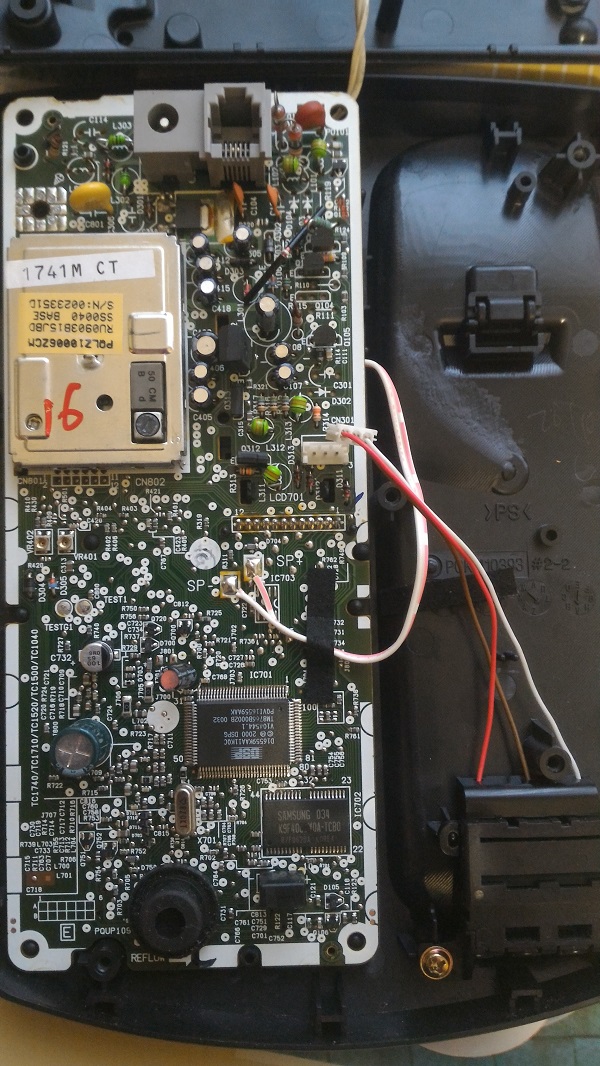

К сожалению в новом тел. нет выбора стандарта, только АОН или Caller ID. Дело в том, что когда его мне отдали он был не рабочим, т.е. когда сгорел его родной блок питания 9v, они (бывшие хозяева) воткнули 15v и с базы пошел дымок). Я его разобрал и возле разъема питания был сгоревший элемент (обозначен на плате "L"), заменил на новый и тел. стартанул). Может из-за этого теперь не работает определ

Нет, дроссель L по питанию никак на это не влияет, он просто сработал как предохранитель. Хотя странно, от 15В такие базы не сгорают, только если больше 30В. Ну можно для пущей уверенности проверить напряжение на выходе входного стабилизатора IC301 в базе, там должно быть 6В без пульсаций, а на его входе не менее 8,5В.

Сообщение #7 От 03/09/2017 18:04 цитата
Получилось 10,7v и 5.9v. То, что я заменил выделил красным кругом[/img]

Psix03
Сообщения: 8
Сообщение #8 От 03/09/2017 18:35 цитата
Еще фото

Сообщение #9 От 03/09/2017 19:28 цитата
Да все нормально, пульсаций надеюсь нет.
