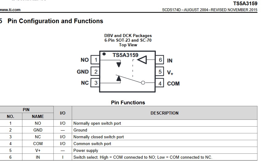

Сегодня нашел в радиомагазине похожую сборку - SMF05CT1G. Заменил на 2-х неисправных телефонах. НЕ РАБОТАЕТ!
В общем это точно не диодная сборка ( не знаю почему она звонится на микросхеме с исправного телефона) и не усилитель. Остается только переключатель (гарнитура-трубка). Заказал TS5A3159DBVR
Звуковой сигнал от MC идет. Поставил перемычку pin 1 - pin 4
Трубка работает, регулировка усиления сигнала работает (через кнопки телефона).
Пока будет работать так. Без гарнитуры.
Всем спасибо за советы!
