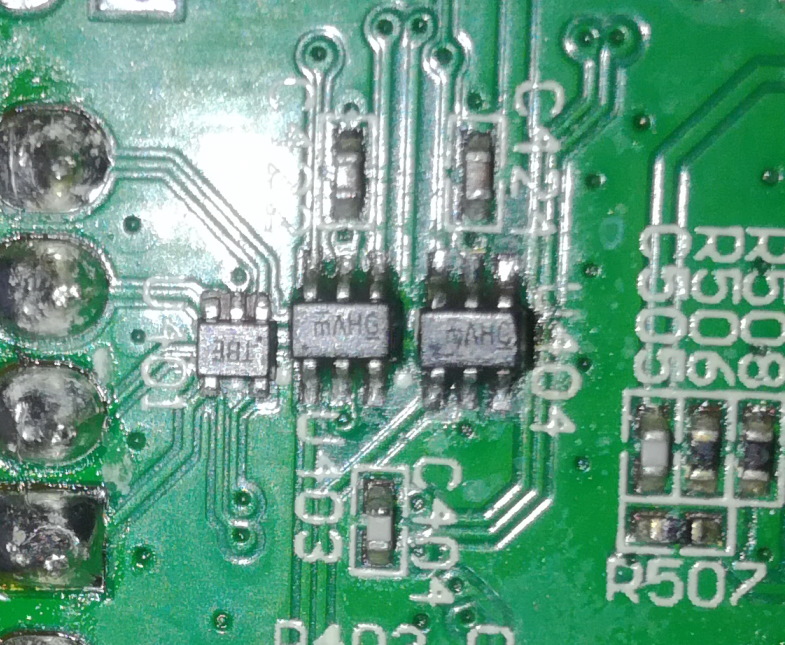

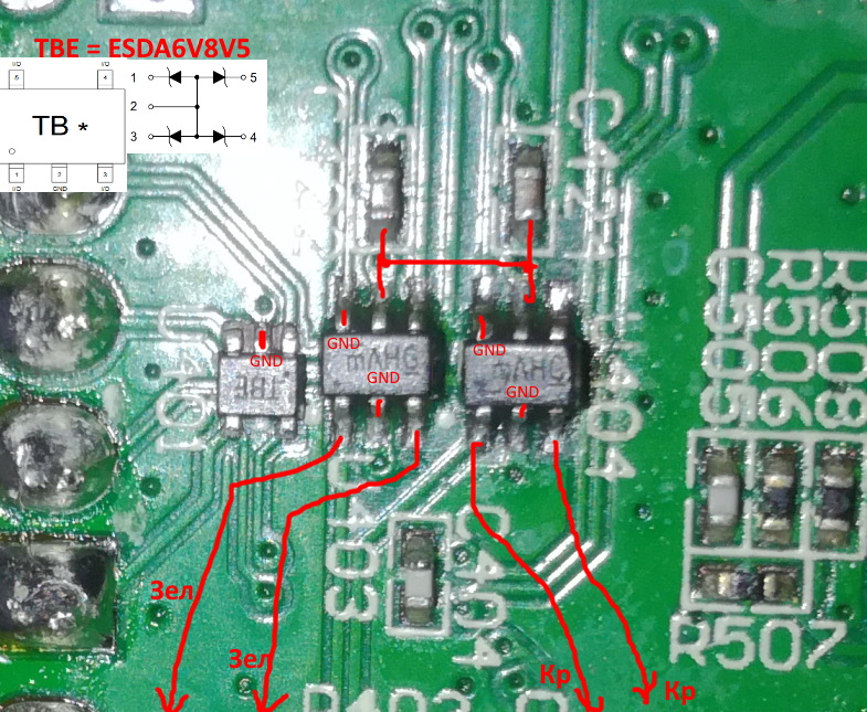

Доброго времени суток!
Помогите, плз, опознать микросхему в корпусе sot363. Стоит в Vo-IP телефоне Yealink SIP-T19 в разговорном узле между DSP и динамиком.
По маркировке ничего не нашел, фото и схему включения прилагаю...
Спасибо!
Схема включения
Фото микросхемы

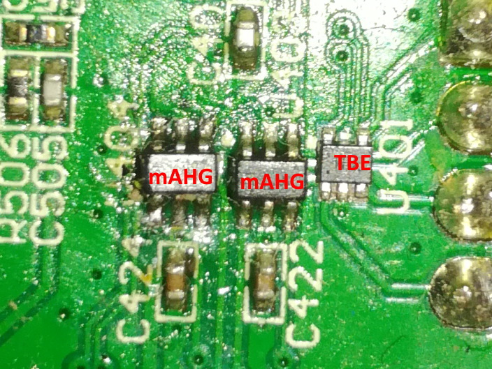

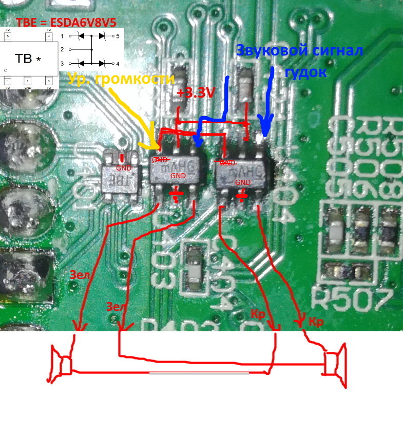

Вот, для полноты картины дорисовал схему, там еще и сигнал с микрофона... U404 и U401 идентичные. U404 вышла из строя, по маркировке идентифицировать не смог.
Схема1

Сообщение #12 От 04/02/2023 06:58 цитата
Еще раз здравствуйте. Меня начинают терзать смутные сомнения по поводу RT9011. Я конечно заказал и сборку транзисторов MBT3904DW1 тоже.
Но по схемотехнике что-то не сходится. Мне кажется это больше похоже на аналоговый свич (переключение между динамиком трубки и гарнитуры). TS5A3160
Но маркировка отличается буквами. А черточки вроде похожи.
Джентльмены, скажите возможно ли что это свич?

Сообщение #13 От 04/02/2023 13:36 цитата
DenisKZ, по схеме включения, больше похоже на правду, что там стоит что-то типа TS5A3160.

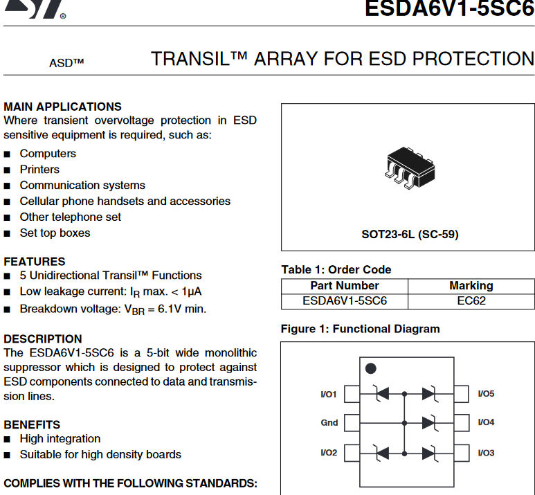

В общем выпаял и прозвонил я одну рабочую микросхему.
Звонится диодная сборка
Заказал:
https://eu.mouser.com/datasheet/2/389/esda6v1_5sc6-1848993.pdf
Похоже что это просто защита от перенапряжения и статики чтобы MC не сгорел.
Заменю - отпишусь.
  ESD.png  91.32 КБ  Скачано: 164 раз(а)

s.fed
Сообщения: 540
Сообщение #17 От 04/02/2023 22:36 цитата
DenisKZ писал:
Заменю - отпишусь.
DenisKZ, если смотреть по схеме выше, то если это защита ESD защита, то зачем на 6 вывод обоих МС заводить один сигнал?
DenisKZ
Сообщения: 10
Сообщение #18 От 05/02/2023 07:08 цитата
s.fed писал:
DenisKZ писал:
Заменю - отпишусь.
по идее все правильно - единый сигнал от МС идет на динамики (гарнитуру и трубку). Защита статики от микрофона обеспечивает другая микросхема - TBE.
