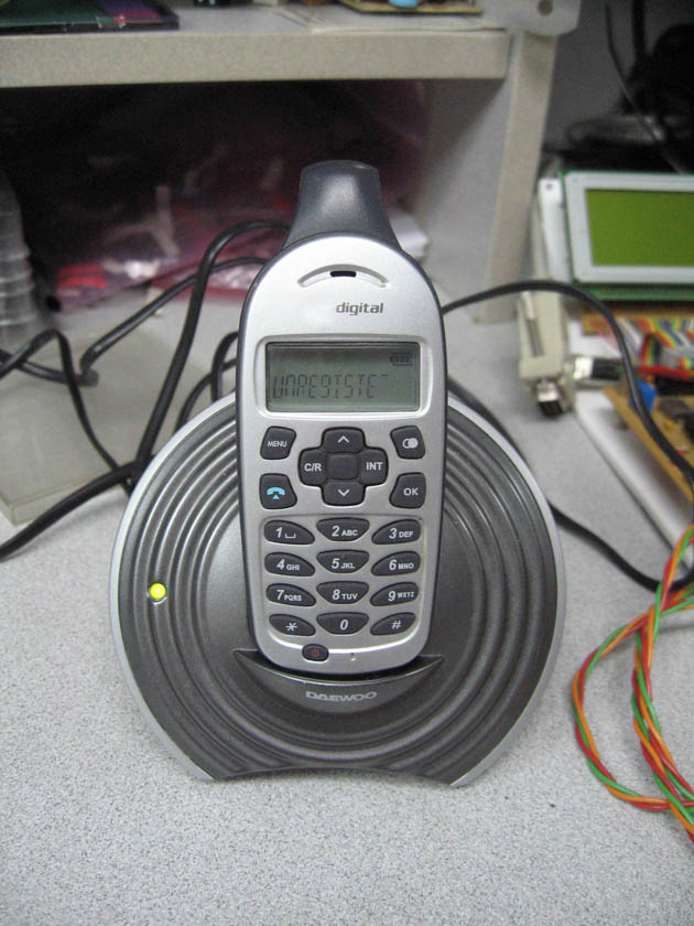

DAEWOO Crofone 1100 потерял базу. HELP PLZ
  Список форумов » Стационарные и радиотелефоны
Newron
Сообщение #1 От 26/03/2009 11:07 цитата
После соединения с другой базой, DECT Crofone -1100 потерял свою базу и привязываться категорически отказывается. Самое интересное, что с базой Panasonic KX-TG7301, он так и не соеденился.
  Daewoo 1100.jpg  109.27 КБ  Скачано: 1179 раз(а)
Newron
Сообщение #2 От 26/03/2009 18:00 цитата
Всем большое спасибо за помощь, но я выкрутился сам.
1) Заходим в меню трубки и находим регистрацию, нажимаем "ок"
2) Вводим пин код(по умолчанию "0000")
3) Нажимаем на базе кнопку "поиск трубки" и не отпуская её ждём появления рег.номера базы на дисплее трубки.
4) После появления нажимаем "ОК", надпись на дисплее должна смениться на "АС", вводим опять пин код базы (по умолчанию "0000") и нажимаем "ОК".
ОЧЕНЬ ВАЖНО: кнопка "поиск трубки", должна быть нажата с 3)-го пункта и не отпускаться до конца 4)-ого.
ВСЁ, ПОЛЬЗУЙТЕСЬ НА ЗДОРОВЬЕ классно!
BVJ
Сообщения: 1803
Сообщение #3 От 27/03/2009 15:06 цитата
Это не важно, это глюки, или что-то не так сделал, или может быть неустойчивая связь. После того как на дисплее отобразился RFPI базы, можно уже точно быть уверенным, что база находится в режиме регистрации и на кнопку она уже не реагирует.
