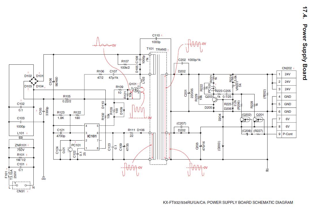

В следствии коммутации общего напряжения в доме, факс перестал работать.При его включении в динамике самого аппараты слышаться щелчки с частотой примерно 0.5 сек. При проверке отключённого от нагрузки блока питания напряжение +24В скачет в пределах 16,5-19,4В. На пятивольтовом выходе 4,9-5,0В. Имеющаяся схема не соответствует "железу". Подскажите предположительно какая неисправность? На выходе +24в стоят TA7805S, F5LC20U.

Проблема однозначно в БП,ремонтировать надо.Тестер в руки и вперёд,здесь никто не скажет "замените ту или иную деталь и всё заработает",единственное что могу добавить,это для начала посмотреть наличие вздутых конденсаторов(это первая причина "плавающих"напряжений).

Спасибо за совет.Ещё: а может вылететь стабилизатор ( если это стабилизатор) TA7805S и если да то чем его заменить( аналог)? Ведь по 5-ти вольтам прыгает только 4,9-5,0В. Вздутых кондёров нет. Ещё раз спасибо.

Да это стабилизатор(5В),меняется на любой другой (это не дифицит),в любом магазине радиодеталей должны быть,маркировка у них у всех одинаковая(7805),последняя цифра это напряжение стабилизации.Но проблема как я понимаю по(+24В),а вообще померяйте напряжения с включённой нагрузкой.

Этот стабилизатор стоит в схеме формирования напряжения +24В на включении оптрона защиты.
  схема БП факса.JPG  88.09 КБ  Скачано: 1037 раз(а)

Что мешает проверить есть ли на его выходе+5В?
