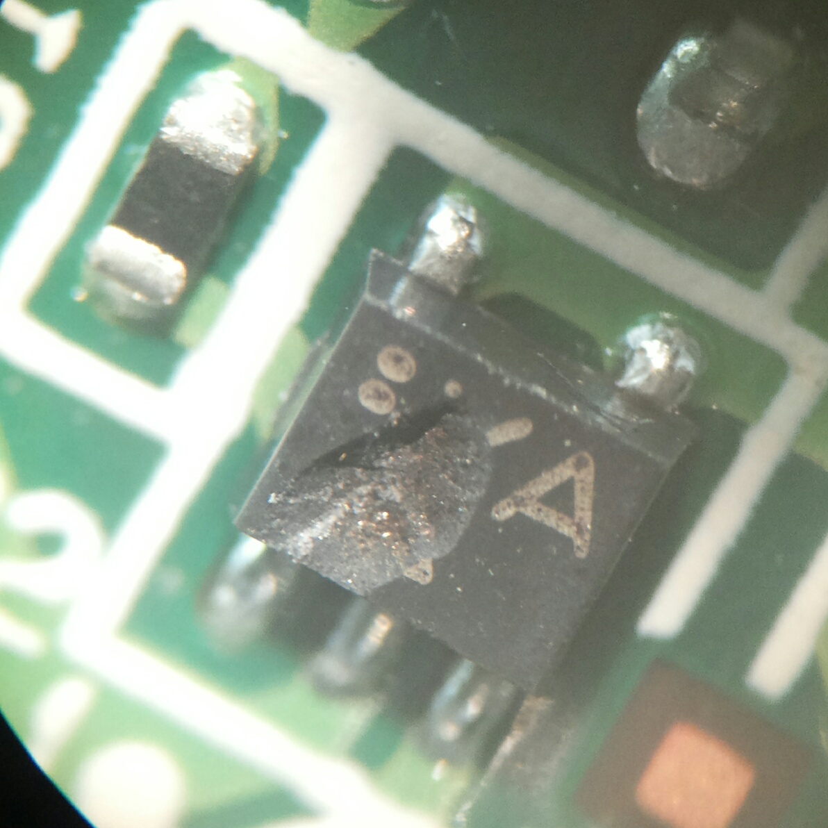

Здравствуйте,соседка попросила посмотреть телефон подключили напрямую к 220в сгорела деталь на месте маркеровки прогорело не разобрать положение ic2 вопрос что это за деталь и где ее можно взять

Взять ее можно только в авторизованных сервисах Panasonic, но этим дело точно не ограничится, подать 220 вместо 6 - это не шутки. Прежде чем занимать поиском и заменой стабилизатора и других элементов по питанию, нужно выяснить остался ли живой проц, память и ВЧ-передатчик.

Спасибо большое за ценный совет,т.к сервисов таких нет значит шансы не велики но все же хотелось бы разобраться что это за деталь и попробовать найти аналог,если есть у кого схема на этот телефон скиньте пожалуйста чтоб можно было по схеме остальные детали проверить.

Ссылку же дали, там есть решение. Незачем искать аналог если можно поставить дешевый и более надежный линейный стабилизатор. Но еще раз говорю, прежде чем это делать, надо проверить главные элементы, вероятность выхода из строя которых довольно большая, а в случае их неисправности все это в утиль. База 6511 не отличается от 5511 и 2511, а в части питания и гораздо больше моделей одинаковые.
http://servicemanuals.pro/servicemanuals/panasonic/telephone/kx-tg6511rub_kx-tg6511rut_kx-tg6511rum_kx-tg6512rub_kx-tga650rub_kx-tga650rut_kx-tga650rum_kx-tga651rub_kx-tga651rut_kx-tga651rum-11539/details.html
