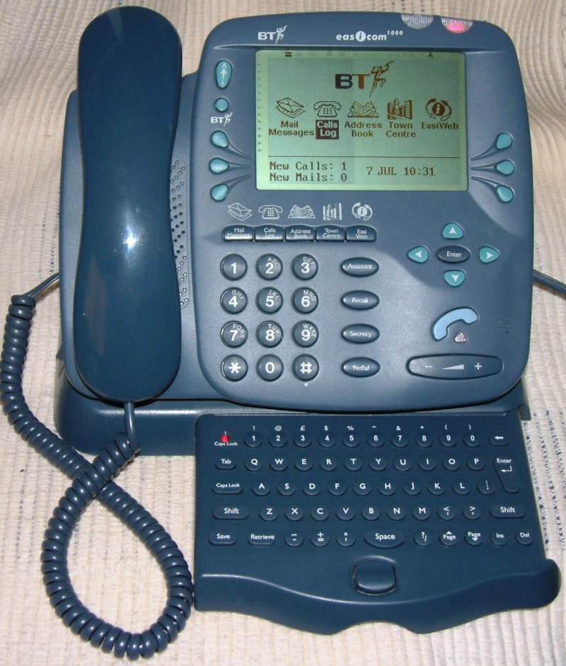

Всем доброго времени суток. Попался в руки телефон BT Easicom 1000, исходящие звонки работают. На ыходной вызов аппарат не реагирует, хотя вызов идёт. В меню настроек я ненашел запрет на входящие. Скачал мануал, там тоже на эту тему ничего нет. Выход в линию 4х пиновый, все пины задействованы. Методом тыка в распиновке, (без подачи вызова на аппарат) пошел непрерывный вызов. Про функцию директор - секретарь тоже ничего нет, возможно она отсутсвует. Если кто сталкивался с таким девайсом, прошу помощи. У самого не выходит.
PS. Девайс малазийский, привезён из за бугра и куплен в секондхенде.
Мож у них напряжения в линии при вызове другие, поэтому не срабатывает?
  easicom_1000.jpg  87.65 КБ  Скачано: 439 раз(а)

Переключателя RINGER сбоку или снизу аппарата случайно нет?,или уровня громкости в меню(может случайно убрали),если с этим все нормально,попробуй взять 4-х жильный линейный провод с разъёмом в котором задействованы все жилы и методом подбора найти звонковой,т.е. два средних как правило это линия,берёшь крайний провод и соединяешь с одним из линейных проводов,или другой крайний таким же образом.

Переключателей никаких с боку и с низу нет. Уровня громкости в меню тоже нет, смотрел, она на передней пенели. Одна для разных функций. 4-х жильный линейный провод есть, к нему подключен телефон. Ща поюзаю, посмотрю че получится.
ДОБАВЛЕНО 16/03/2012 17:30
vbonev10 ОГРРОМНОЕ СПС!!!! Работает!

okser писал:
Между этими выводами цепляешь неполярный конденсатор 0,47-1мкф 250в и тел. нормально работает.
