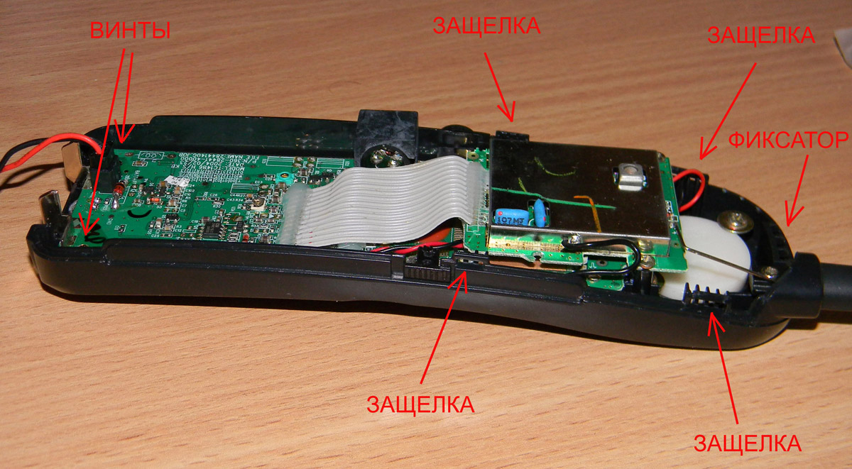

Достался мне Panasonic KX-TC1486 со следами потекшего аккумулятора в трубке. Перед тем как его включать, вскрыл трубку и почистил плату от нескольких кристаллов электролита.
При включении аппарата, обнаружил отсутствие звукового сигнала линии. При наборе номера в линию вызов абоненту проходит, однако при поднятии трубки на том конце ничего не слышно. Также проходит вызов и на сам телефон, с тем же эффектом - динамик молчит.
Подскажите, на что обратить внимание и с чего начать смотреть? В Инете толковой оригинальной документации на русском от KX-TC1486 обнаружить не удалось.
P.S. Прикрепляю фотографию корпуса вскрытой трубки с указанием мест креплений защелок. Как показывает практика, разборка трубок никогда не добавляет положительных эмоций, поэтому визуальное лицезрение мест расположения защелок, думаю, будет полезным подмигивание

Оригинальной тех. документации на русском на Панасы не бывает, станут они для каждой страны на их языке документацию делать, тем более что эта модель к нам официально никогда не поставлялась. С разборкой трубок этой модели нет никаких проблем, это тебе не Сименс. Открывается стандарно, запоминать где защелки нет никакой необходимости. Начать надо с открытия схемы и проверки сигналов, а также разъема гарнитуры.

Да где там темный лес? Сигнал с ВЧ-блока через разъем гарнитуры идет на динамик. С микрофона через разъем идет на ВЧ-блок. Все элементы пассивные, заблудиться негде. Смотри осциллом, все будет сразу понятно, соответстно 1 и 11 выводы ВЧ-блока.
