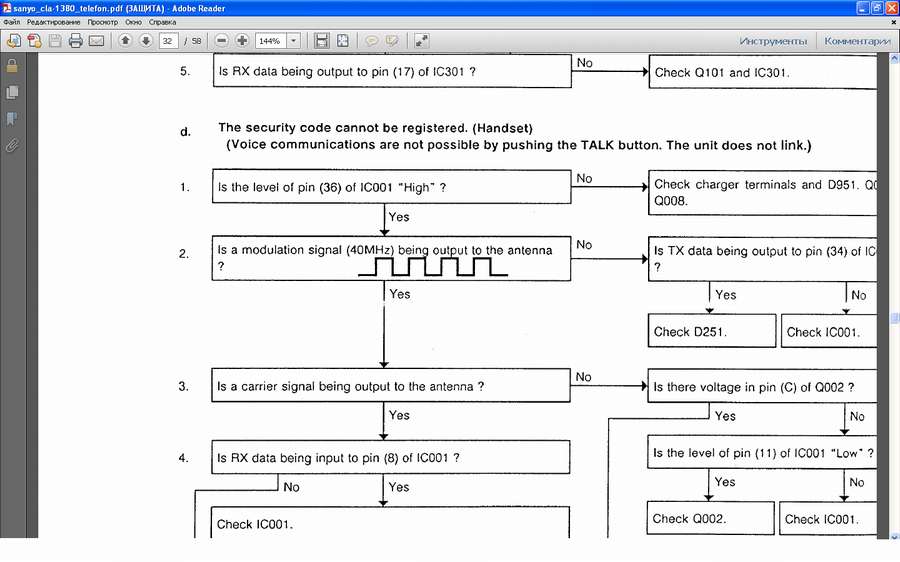

sergeyspb2012
Сообщения: 9
Сообщение #12 От 26/01/2014 01:48 цитата
Кто подскажет: В сервис мануале написано следующее - "is the level of pin (36) of ic001 high". Что означает уровень "HIGH"? Напряжение или что то иное? И если напряжение, то любое отличное от нуля или конкретное значение?

Сообщение #13 От 26/01/2014 15:57 цитата
Уровень напряжения.Конкретно в этом телефоне неизвестно какой должен быть высоким,может это где ещё указано.Но если больше 2-3В,то он будет считатся высоким.
BVJ
Сообщения: 1803
Сообщение #14 От 26/01/2014 17:12 цитата
В цифровой технике 2 уровня напряжения - низкий и высокий. Порог между ними зависит от технологии логических элементов. Здесь процы сделаны по технологии кмоп, для них порог принято считать около половины питания. Низкий - это напряжение около нуля, высокий - близко к напряжению питания. Если речь о трубке, то 36 нога у них часто дохнет, т.к. плохо защищена от статики и повышенного напряжения, когда трубу кладут на базу без аккумуляторов или с дохлыми акк.
