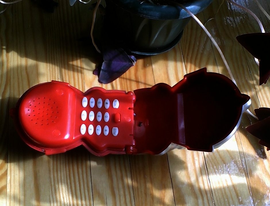

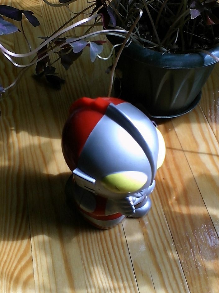

Не могу переключить тон в пульс. Звёздочка не помогает.
  IMG_20150614_095517.jpg  101.59 КБ  Скачано: 410 раз(а)
  IMG_20150614_095532.jpg  99.56 КБ  Скачано: 364 раз(а)

У ребенка игрушку отобрал.
1966edward1966
Сообщение #3 От 14/06/2015 12:30 цитата
Не могу для ребёнка настроить, набирает в тоне, нужен импульс. Реально рабочий телефон, в форме игрушки.
rommo
Сообщения: 821
rommo
Сообщение #4 От 14/06/2015 12:53 цитата
попробуй удерживать кнопку до появления сигнала.

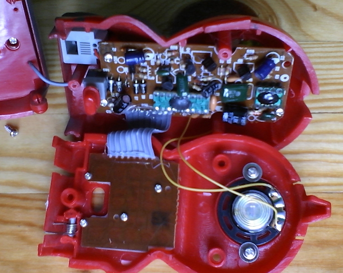

Вот разобрал, на микросхеме вытравлено HM9102.
 Размер файла:  740.42 КБ
 Просмотрено:  365 раз(а)

Кнопка должна быть P-T.
ДОБАВЛЕНО 14/06/2015 15:35
Попробуйте так:кратковременно замкните вывод 1микросхемы с выводом 18 ,должно переключиться.
ДОБАВЛЕНО 14/06/2015 15:37
Крайние выводы которые ближе к четырем диодам.
BVJ
Сообщения: 1803
Сообщение #7 От 14/06/2015 21:44 цитата
Такое замыкание это эмуляция нажатия кнопки P-T, но это может только временно переключить из импульсного на тональный, т.е. наоборот. Нужно или переключатель на вывод 7, или если он не предусмотрен, то отрезать выв. 7 от земли и соединить с + (выв. 10), лучше через резистор порядка 100 к. .Если переключателя нет, то могли упростить схему и вообще не поставить импульсный ключ (пара транзисторов от 14 ноги). Тогда после перекоммутации выв. 7 вообще никакого набора не будет, придется ставить этот ключ.
