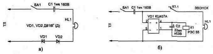

Ребята дайте пожалуйста совет, как убрать при наборе номера, что на втором телефоне не дребезжал телефон. Кнопочные поставить не вариант, это казённые телефоны. Вычитал что можно поставить динистор в разрыв провода телефона. Только какой ставить то? Может кто сталкивался с такой проблемой. Что интересно они вроде все с колокольчиками, а дребезжат не все. От чего это зависит? Древний дисковый не дребезжит при наборе, а кнопочный Fetar достал уже своим дребезжанием..

Сообщение #3 От 19/12/2016 22:27 цитата
С неоновой потом может не звонить.Хотя ето зависит от тел линии,самой схемы звонка и др факторов.
Можно 1 или 2 стабилитрона на 30-50в каждый.иногда хватит одного,на мех звонках ето помогает,чтоб при наборе не подзванивали.
Просто надо всё пробовать.может и неонки хватит.
схема слева.
а справа если ничего не поможет.в ней реле отключает звонок.включается только при вх. звонке.

ставил динистор кн102д .телефон работает но не набирает номер и не звонит вообще. Решил проблему с подзвоном, уменьшил ход ударника по чашкам звонка.

Robic777, Дык динистор то втыкать надо было в правильное место, последовательно со звонком, а не с телефоном. Вызов от АТС 120 вольт переменки. Я же предлагал поставить неонку. Исправный телефон с оригинальной схемой и совсем без звонка должен номер набирать.
