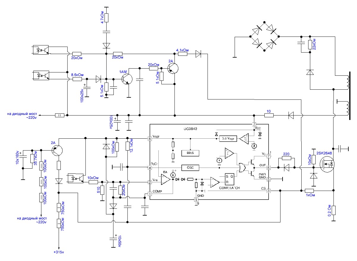

Всем доброго время суток.
Народ, подобная тема поднималась 12.09.2012 в плане поиска схемы от БП станции Siemens HiPath 1150. У меня подобная примерно ситуация. БП собран на ШИМ-ке TL3842P она же UC3842 после замеров в горячей, понял что напруги для ШИМ-ки не хватает(по замерам 15.2v), данной микре нужно минимум 16v(хотя бы для того что бы появилось опорное). Так как схемы не нашел пришлось отрисовать. Может кто нибудь объяснить каким образом при такой схемотехнике поднять напругу до 16v. Подаю от ЛБП питание на ШИМ-ку опорное на ШИМ-ке появляется лишь тогда, когда питание поднимается до 16v и исчезает, когда напруга опускается ниже 10v. Чёт ни совсем догоняю как тут организовано U запуска и чем оно стабилизируется? И что такое могло выйти из строя что напруга упала. Может кто советом помочь?

Микросхемы указанные вами не идентичны.Можете почитать даташиты и найти отличия.Вам надо ставить 3843 или 3845 тогда без секса должно заработать.
Если поднять питание до 16вольт,то обратная связь всё равно работать не будет и блок будет тив-тив выдавать

Смотри на соответствие номинала сопр. с диодного моста +300 в, тут же лит, возможна утечка.

...господа n max, serega-64, я все конечно понимаю, но на данный момент есть только TL3842P. Лит(100х25v) впаял новый. Если других вариантов поднять напругу нет, завтра возьму тогда 3843 или 45, у них как я понял питалово 8 с копейками вольтей. Но раньше то стоял, именно TL3842.

n max, то есть, если я правильно понял, то 43 или 45 будут работать устойчивей и надежней?, в данной ситуации.
Так вроде все понятно по даташиту и этой схеме. При подаче питания микруха потребляет не больше 1 мА, напряжение растет до момента запуска около 16В, после чего микруха начинает потреблять до 17 мА и подпитывается с обмотки обратной связи транса. Как таковой стабилизации напряжения питания нет, оно зависит от параметров обмоток. Если до старта напряжение не может достичь порога запуска, значит где-то утечка или ток от вх. напряжения слишком мал. Отцепляй всё, что подключено параллельно питанию микрухи и смотри. Встроенный стабилитрон на 34В ограничивает напряжение для защиты.

BVJ, резюк 2-х ватный на схеме слева, он вообще подключен к переменке, вот я и не догоняю откеда там может постоянка взятся? Но так или иначе БП я воскресил, всем большое спасибо за участие. Тема закрыта.
