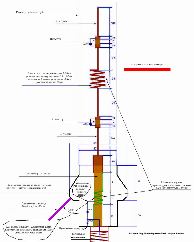

Может не в тему, но нет возможности приобрести антену GP-2(3) .Да и хочется самому поэкспериментировать... Может кто встречал чертежи самодельных антенн Senao, будьте добры ссылку....

Вот что есть
Добавлено 28-09-2004 10:30
И вот ещо
  dx60 630-900.jpg  70.3 КБ  Скачано: 3429 раз(а)

Искенне спасибо, но придеться готовить 20 зеленых на заводскую... Не потяну скоко возни.
А может быть в длинные зимние вечера и дойдут руки...
