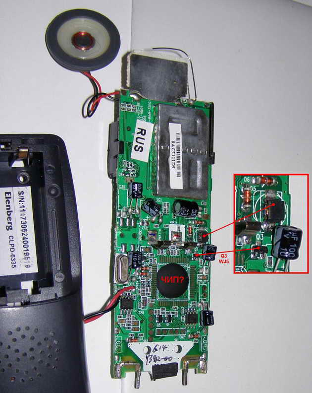

У меня тоже такая трубка Еlenberg CLPD-6335. 12.06.2008 вышла гарантия, а севодня вобще перестала работать. Транзистор Q3 пробит накоротко. Когда ставиш аккумуляторы начинает сильно греться катушка на феорите и ток потребления больше 1А. Насколько я разобралса Q3 транзистор стоит как преобразователь. База запитана с чипа, колектор или сток (незнаю что это за транзистор, он у меня SMD = WJ5) идёт на катушку и диод. С диода сразу на тот самый чип. Я не называю чип потому что он у меня стоит блямба. У ково стоит чип с названием и если у кого схема на даную трубку. Заранее благодарен.
ДОБАВЛЕНО 23/06/2008 21:49
Вот фотка даной трубки
  Еlenberg CLPD-6335---.jpg  63.72 КБ  Скачано: 3529 раз(а)

Николай+, зачем тебе схема трубки?Меняй пробитый транзистор.

Я бы поменял, но незнаю на что?
Корпус SMD, а на корпусе такое обозначение WJ5.
На него с чипа выходит на (базу или затвор) +2,3В при питании трубки +3В.
Осцылографом ставал на эту ногу транзистора ни каких импульсов.
Если поставить новый он сразу выйдит с строя (я так предполагаю).

Если нет импульсов на выходе проца-скорее всего телефон идёт на запчпсти.
Это полевой транзистор,меняется на BSH103.Можно в большом корпусе,не обязательно планарный.

rommy если бы знать какое напряжения выдаёт даный преобразователь, так можна соорудить отдельно.
rommy может у тебя есть схемка на Еlenberg CLPD-6335, буду тебе благодарен.
или может подскажеш какой там чип стоит. Заранее спасибо.

Не занимайся ерундой, тебе уже сказано все что нужно. Меняй полевик, дальше видно будет.

Николай+, схемы у меня нет и я её не искал,для ремонта она не нужна.
Вобще то можно поставить преобразователь,на выходе около 4в.Но он будет постоянно включен,чем блокировать его работу?Посадит аккумы быстро.
Но сначала поменяй транзистор.

rommy схема как рас в даном случаи была нужна.
Заказал я всётаки схему 10 грн. не так уж много.
По схеме на самом чипе нашол 2 кандёра SMD дохлых. Один был протиб, а второй с сопротивлением 600 Ом.
Транзистор поменял, стоял BSH108 на 2SK3065 = 2А 60В с запасом.
Выход даного преобразователя 3,3В, при питании трубки 2,5В.
Так что всем спасибо за помощ. Трубку отремонировал.
