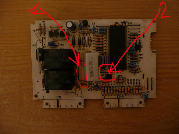

Здраствуйте форумчане!
Машинка выполняет все функции греет воду, набирает сливает воду, но когда пришло время крутить двигатель молчит!
На отжиме тоже молчит!
Снял блок (на радиаторе блока надпись - DMPE), с мультиметром в руках был выйвлен резистор R2А горелый, на сколько я понял он идет в паралели R2В, И еще с обратной стороны блока сгоревший небольшой участок печатной платы!
1) Не могли бы вы назвать номинал резистораю
2) Если есть фотка этого блока обратной стороной, так как не пойму куда должны ити дороги , что бы знать как их правильно востанавливать!
Заранее спасибо за прочтение и помощь!

amorfius писал:
R2A = 15k

Сообщение #3 От 17/11/2010 23:09 цитата
Спасибо! Только что на форуме нашел что некоторые пишут что R2A должон стоять 150k ???? непонятно что то....
regiss
Злой
Сообщения: 5633
regiss
Сообщение #4 От 17/11/2010 23:12 цитата
amorfius писал:
Так и есть...
Циферки вбивал, а вот нолик потерялся...
150к..

Сообщение #6 От 20/11/2010 17:35 цитата
Вобщем проблема решилась!!! По сути дела сгорел резистор R2A номиналом 150K. Заменили и усе поперло =))) Всем спасибо за участие!
ДОБАВЛЕНО 20/11/2010 18:36
Кстати резистора номиналом 150К не было вставил 180К, все работает!
