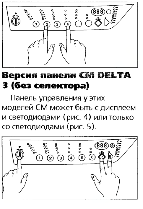

Сообщение #1 От 26/03/2014 17:50 цитата
Пришла машинка Zanussi FE1005 c версией панели DELTA 3, Pr: 914517426|00 зависла с 10 мин на дисплее перед окончанием стирки и включенными индикаторами в 1 ряду верхний и в 3 ряду - верхний индикатор и на дисплее цифра 10. Пытался войти в диагностический режим - на дисплее Error и через 1 сек снова 10 мин. на дисплее. Хозяйка о скачках напруги ничего не знает. модуль визуально чист, напряжения на микросхемах 5.1в на момент проверки. ТЭН проверен мегометром и остальной подвес тоже в норме. замешательство Может что-то можно сделать ?
  EWM 1000+ DELTA 3.png  81.61 КБ  Скачано: 466 раз(а)

Я извиняюсь за молчание, никак не получалось выйти. Прошивку проверили, выдала Е91 ? В одном месте прочитал , что это насос, а в другом нет связи с модулями. Оба варианта проверил, насос исправен, модули через шлейф контактируются (прозвонкой) Возможности подмены модулей сейчас нет. Может ещё имеется вариант входа в сервис сброса этой ошибки?

Сообщение #7 От 31/03/2014 16:09 цитата
Rem49 писал:
Какой вход? Какой сброс? Какой насос при Е91???
У тебя нет связи между процами.
По описанию в первом посте, скорее всего проблемма с процом индикации.
Но при таком професиональном уровне, советую отдать это тому, кто понимает.

Сообщение #10 От 31/03/2014 22:07 цитата
Wycheslav писал:
regiss, Ну что за дурацкая привычка людей обсирать - что прёшься по этому поводу ?
Где ты тут видишь обсирание?
Если "мастер" не понимает, что можно отдельно запустить только модуль индикации и при этом косвенно удостовериться жив он или нет, не может бесплатными средствами, опять же косвенно, проверить живучесть проца силового модуля, но при этом (при ошибке Е91) вторую неделю УПОРНО пытается "сбросить ошибку" нажимая на кнопки, и когда я вижу такой "професионализм" и ВЕЖЛИВО предлогаю отдать другому - это ОБСИРАНИЕ???
