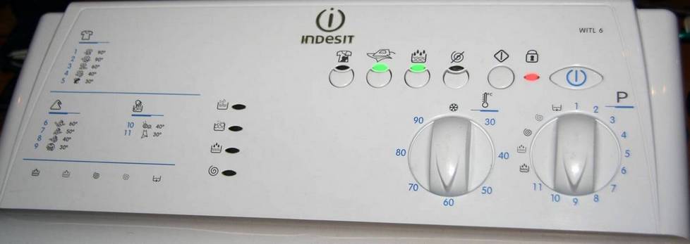

Здравствуйте! серийный номер машинки 91606120000*907165053(если нужен) В общем тему похожую не нашел, если есть похожая, то извините.
У меня ошибка F6 (предположительно) на машинке indesit witl 6. она стирает, но в любой момент перестает стирать, начинают мигать индикаторы на кнопках 2 и 3, сливает воду. при этом иногда полностью все стирает без данной ошибки, иногда включишь ее, она постоит, подумает и не заливая воду сразу начинает мигать. но чаще всего, мигать начинает после полоскания, либо после стирки. До мигания такие симптомы: часто начинают щелкать силовые реле (которые с такой надписью HF3FD) и машинка при этом то заливать начинает воду, то перестает, ели в момент кручения барабана, то начинает крутить, резко обрывается. была мысль, что где-то не пропай, тк проблема появилась после перевозки в другую квартиру. Жаль паяльной станции нет, для верности прогрел бы платы. Визуально на платах повреждений нет. вручную паяльником пытался пропаять все элементы на платах где смог дотянуться, временно помогло (был период машинка сразу начинала мигать). подскажите, что делать, куда копать, правильно ли я определил код? Добавлю еще, что я не хочу лишить хлеба проф мастеров по ремонту, просто нет по близости ни мастеров, ни контор которые могли бы взяться за ремонт СМА, приходится колупаться самостоятельно. Всем ответившим, заранее моя благодарность.
  Безимени-1.jpg  24.63 КБ  Скачано: 706 раз(а)

Шайтан, все, прочитал. там в стороке адреса по ссылке лишних три буквы было. Диагностического ключа у меня нет, но по миганию соответствующих кнопок - ошибка F06. По такой ошибке вроде все проверил, заодно проверил все узлы у машинки, и слива, и залива. не проверил толком только замок люка, до него проблемно добраться.

нет, не говорит. что мне светит с таким модулем? как мне подсказали, что слить прошивку я не смогу. может быть вариант, что замок блокировки люка то контачит, то нет и из-за этого машинка то отрубается , то работает. при таком мигании индикаторов, такой вариант возможен?
ДОБАВЛЕНО 03/07/2012 13:25
поставил только что стирать, машинка не стирая выдала такую же ошибку, я выключил ее из сети, автоматом дернул крышку, а она не заблокировалась. наверно все таки проблема в замке. ну не могла она сразу разблокироваться, там же пластина нагревается и что б она остыла нужно времени около минуты

видимо все таки замок, после включения она опять выдала ошибку, я несколько раз резко открыл - закрыл и о чудо - она работает. надо замок все-таки разобрать.

вообщем разобрался. проблема следующая: таблетка в замке нагревала пластину, которая изгибалась и замыкала контакт, который говорил машинке, что дверь заблокированна. при этом на пластине имелся маленький упор и когда пластина выгибалась, упор блокировал собачку замка. но видимо в процессе переноски машинки, люк несколько раз открывался, может в этот момент замок деформировался. таблетка нагревала пружину, та изгибалась блокируя люк, но контакт между пластиной и таблеткой становился не постоянным. когда прерывался контакт, машинка резко переставала стирать либо заливать воду. видимо через таблетку запитан двигатель и клапан. машинка не получая стабильное питание, через некоторое время просто выдавала ошибку. замучился настраивать пластину (там есть регуляторный винт), плюнул и закрутил ее до упора. машинка теперь считает себя всегда заблокированной, но люк не заблокирован, все работает. второй раз в жизни сталкиваюсь с ремонтом машинок и второй раз проблема в замке.
