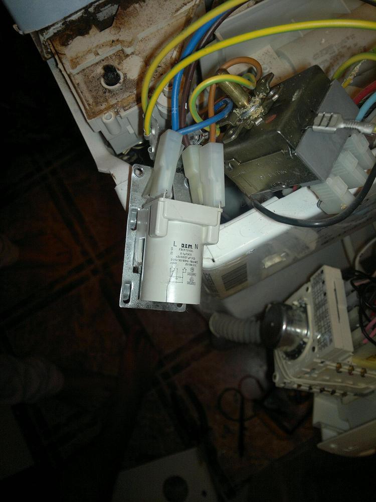

Доброго дня.
Прошу помощи, в стиральной машине взорвался "фильтрующий конденсатор" (было три громкиххлопка) f3cf72102l (фото во вложении).
Слышал что его назначение сглаживание помех от двигателя стиралки так ли это?
Можно без него на прямую подключить?
Заранее спасибо.
  2012-08-31-001.jpg  89.48 КБ  Скачано: 1212 раз(а)

Убрал фильтрующий конденсатор, зделал на прямую всё работает отлично ( тфу тфу))), помех на теликах и другой тенике нет. Может кому пригодится. Тему можно закрыть.

Рано радуешься. Фильтр не только от помех в сеть, но и от сети. Накроется электронная часть от скачков напряжения забудешь о помехах на телеке. В стоимость телека и вложишься . Фильтры одинаковые, поставь от любой машинки. Поинтересуйся у местных электриков от чего его так расперло. 10 о/о заводского брака а то и меньше.

шайтан, ну ошибся человек, бывает улыбка Хотя если фильтр установлен изначально на производстве, значит так оно и должно быть подмигивание Сеть "пачкать" тоже- негоже. голливудская улыбка

grifat, я на подобных "самоварах" ещё лет 10-12 назад, взорвавшиеся ФСК выбрасывал в мусорку и эти машинки порой до сегодняшнего дня исправно молотят без них, а тут появился "практик" и учит уму-разуму - абидна слюшай подшучивать, дразнить

шайтан, знаю . Просто если дома, (либо у соседей) установлена например КВ станция, от работы машинки без ФПС создаются нуо-о-о-оочень даже неплохие помехи, в виде громких щелчков в наушники, что просто неприятно. улыбка В принципе любой эл. прибор будет работать и без варисторов, но тем не менее--они же стоят в цепях подмигивание . Поэтому если стоит изначально , значит это кому то и для чего то нужно подмигивание
