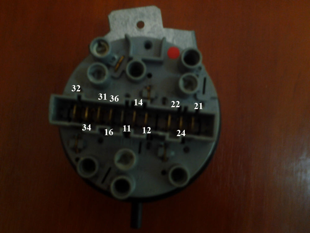

Клапана проверил подключил на прямую, нормально работают. А вот пресостат не могу понять, почемуто нету перемыкания контактов 11 и 16(как я не дул улыбка). все остальные срабатывают. фото пресостата выложу на всякий случай.

16 перелив.
Ты конкретно укажы где останавливаеться.

Он ждет либо "добора воды", либо нагрева.

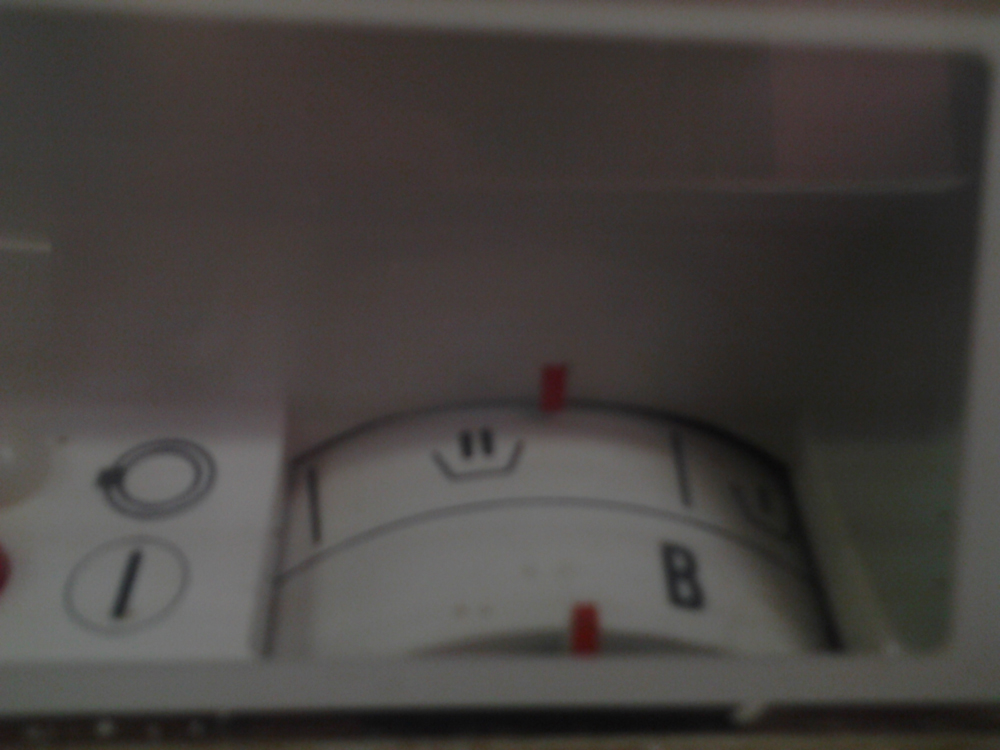

Сообщение #11 От 25/08/2012 09:35 цитата
Yo_Yo писал:
VanyaDovira писал:
Командник доходит до определенного места и дальше не двигается, хотя сам работает.
моторчик командника работает а командник не переклюается, так?
Да всьо верно, моторчик работает, а командник стоит, я примерно час ждал. Пробовал и на других програмах та же история, также пробовал без нагрева(чтобы исключить тэн) тоже останавливается. Для примера на программе В:

vovabumer писал:
фото прессостата.
Какая разница между уровнем 11-16 и 31-36??
