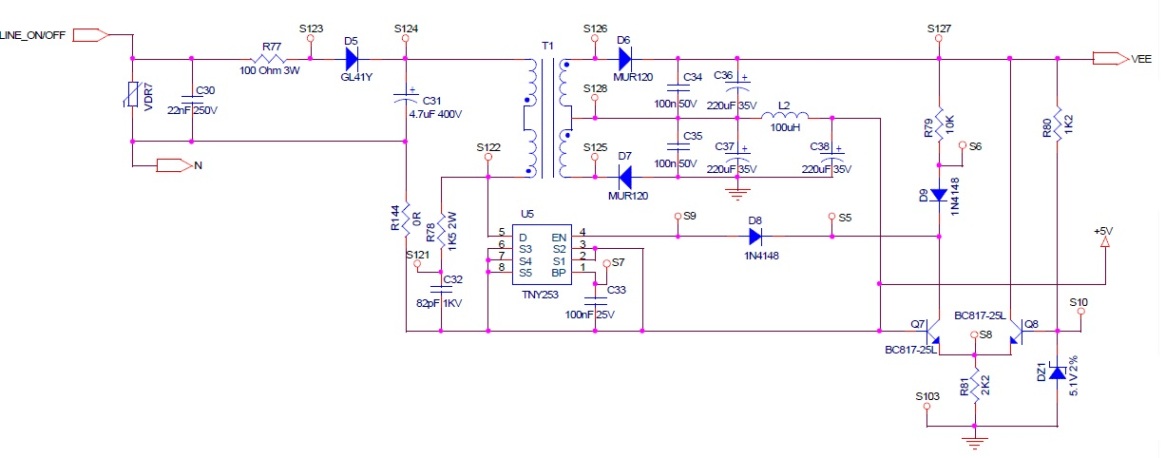

Здравствуйте дорогие коллеги.Пришла в ремонт машинка.с перепадом напряжения,сгорели R77,R78,T1 и самое главное шимконтролер TNY253GN,все поменял кроме него.
Вапрос такой:можно ли как-нибудь заменить TNY253 наTNY264,
и сильно ли они отлечаются, почему-то даташитов не нашел, может
руки кревые, сильно не судите. Буду очень признателен, в помощи востановления БП.

переделал схему. и поставил 264
вот смотрите
конденсатор-1KV

kmkkpa, зачеркнутые детали удалены?

конечно

второй день пашет,завтро заберут,на выходе из транса, после диодов 11.97v-12.05v и 4.95v-5.01v

kmkkpa, Как и где вы нашли "Т1"
Какие характеристики у него? И откуда 12 вольт? Ведь по схеме только +5V.

Сообщение #13 От 20/02/2013 12:13 цитата
Andre14 писал:
И откуда 12 вольт?
а VEE что?
