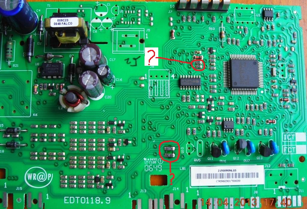

Ariston Aqualtis AQSF 105 CSI ошибка F02
bys
Сообщения: 13
Сообщение #1 От 14/04/2013 16:15 цитата
После осмотра модуля выяснилось что выгорели элементы( на фото обведены). Пока просьба помочь их опознать.

Сообщение #3 От 14/04/2013 17:58 цитата
тю писал:
тю Твой снимок с другого модуля, резисторы отличаются, по моему там стоят два 102, делал недавно, но номиналы подзабыл, стоят в цепи тахо.

Сообщение #4 От 14/04/2013 18:13 цитата
С этими двумя разобрались: 5,6к, 1к. А какой номинал у тех что ниже на фото?

Сообщение #6 От 14/04/2013 20:16 цитата
xarl писал:
bys,
Спасибо! Восстановлю эту цепь, потом проверить надо тахо, и будем пробовать включать. Правда еще L1 какой-то вспученный, почерневший и звонится как 12 ом. А последовательный с L1, R21 в норме - 10 ом.
Сообщение #7 От 14/04/2013 20:58 цитата
bys, если "вспученный", то лучше заменить, а так - нормальное сопротивление, просто ты их мало щупал наверное. улыбка

Сообщение #8 От 14/04/2013 22:12 цитата
xarl, Юр, если он залит в "чёрную" глазурь, то он так и выглядит, как вспученный, так уж отливают. улыбка зелёные поэлегантнее.
Сообщение #9 От 14/04/2013 22:39 цитата
Ром, не помню какие в этих модулях. Хотя посмотреть можно конечно...
Индуктивность 1000 мкГн , если что.
