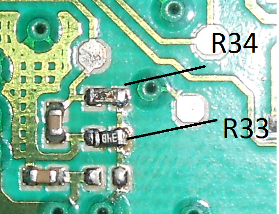

Суть проблемы в чём - принесли сначала модуль попросили произвести комп. диагностику, модуль по факту мёртв, говорю - это без сознания прийти к терапевту. Клиент обиделся и пошёл искать кто ему подключит к умной шайтан машине.
Через день принёс - на делай... бла-бла=бла и т.д.
Имеем - пробитый по питанию проц через цепи термодатчика.
Что сделал - заменил проц, перешил 24C256.
В чём проблема - маркировка R33 - 34B мне не очём не говорит, а на R34 вообще мрак.
Кто знает подкажите [/img]

R34-102
R33 звонится 2,2кОм

allfat, огромное спасибо, интересно а что начит 34B. Мир, Дружба, Жвачка

bombey1, Резистор V2.2

всё, поменял датчик температуры и ТЭН, СМ работает всем спасибо. браво!
