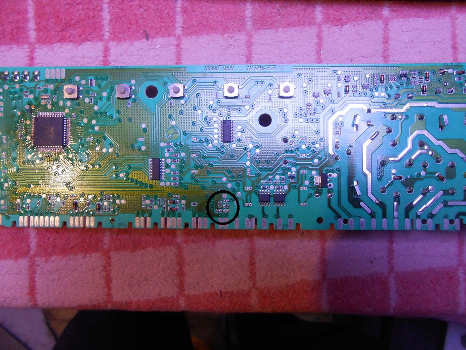

Здравствуйте.
Жена позвонила и сказала что машинка сломалась(перегруз одеялом), и выбивает пробки при включении
Пришел, включил, выбило автомат в подъезде.
Разобрал, снял плату, оказался пробит семистор, диоды и резистор на 47ом идущие на УБЛ. Купил новый УБЛ, собрал, включил, проработал 2минуты, вдруг движок начал хаотически то набирать обороты то тормозить, на передней панели светодиоды хаотически моргают, и вырубило машинку, оказалось опять пробит семистор типа ВТ138 на 800вольт.
Начал проверять плату minisel, смутило что при прикосновении 1 го щупа тестера плата реагирует морганием светодиодов, думал что проходят помехи по питанию, всю её перекопал, ничего не нащёл.
Почитал форум, почесал голову, снял мотор, как следует прочистил коллектор от нагара, перепотрошил все жгуты к двигателю Поставил семистор ВТО12 уже фирмы ST.
Собрал, работает  |

Верно! все дело в правильных контактах, а если серьезно то УБЛ сдох просто совпадение, таблетка позистора-подогревателя рассыпалась от старости, 4года  |
