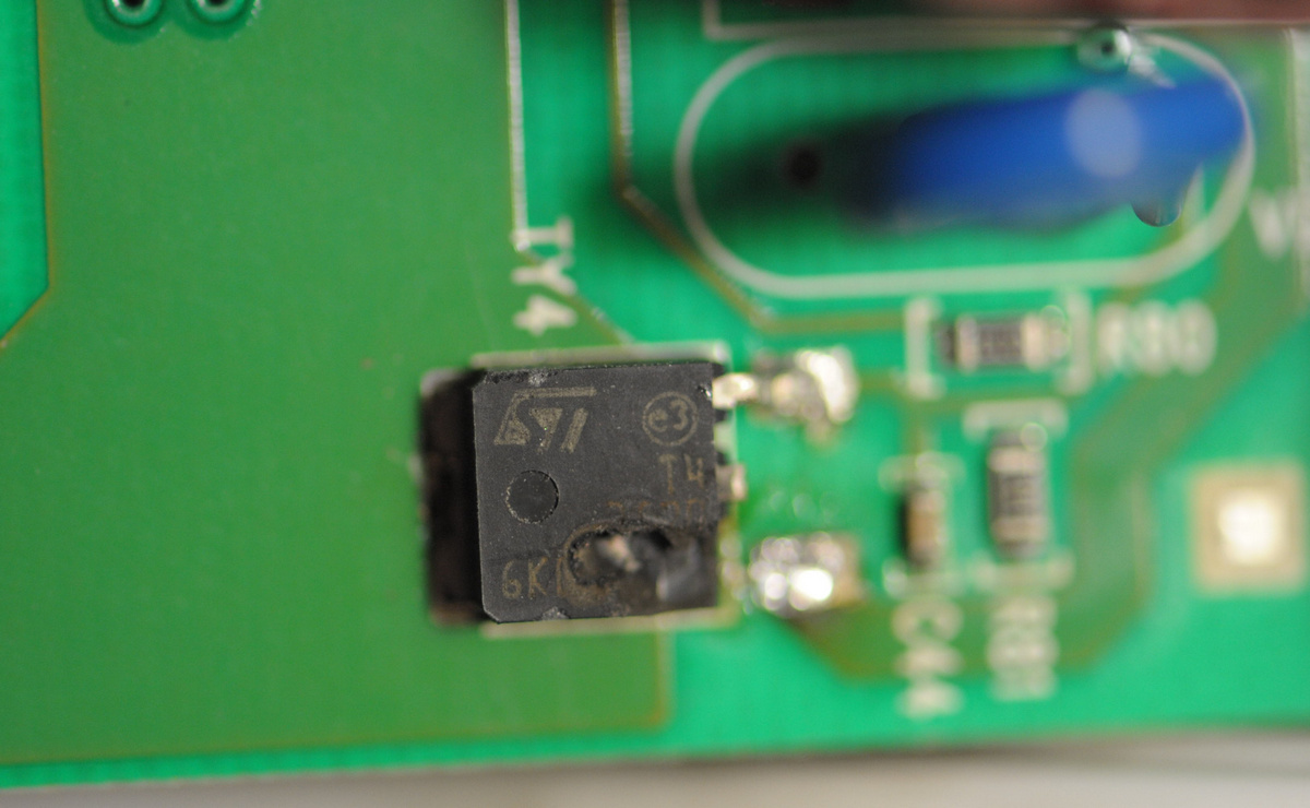

ПММ Electrlux ESL 47030
Контроллер EE228, Electrolux code 111332201, type 732839-02
При мытье посуды остановилась на очередном цикле с запахом гари. На руках только плата управления.
Вскрытие модуля управления показало наличие сгоревшего симистора(?) см. фото.
Пожалуйста, помогите определиться с маркировкой (или аналогом)...

Сообщение #4 От 07/12/2013 18:02 цитата
eXistenZ писал:
T435-700

Сообщение #6 От 29/01/2014 10:09 цитата
В итоге купил и впаял следующего кандидата: Тирист 800 \ 4А\BTA204-800C\TO-220\
Но история на этом не закончилась. Копнул дальше в поисках причины выгорания симистора:
оказывается, через плафон подсветки в камере для мойки (а также через крепеж верхних выезжающих салазок для посуды) протекала водичка и стекала потихоньку через внешнюю стенку нержавеющей камеры, далее уже по днищу и прямехонько на мотор главной помпы улыбка В итоге мотор коротнуло и он сгорел улыбка На прилагаемых файлах все видно.
Вот теперь ломаю голову где купить?... Маркировка EB085D25/2T ...или еще EB085D32/2T должен подойти.
Может найдутся сострадающие и кинут ссылку или у кого есть аналогичная ПММ (судя по всему моторы серий ESL и ESF взаимозаменяемы)? Также слышал, что подходят моторы некоторых моделей AEG (Favorit, например...).

Сообщение #7 От 29/01/2014 10:29 цитата
eXistenZ, 1113196503 Двигатель зам. 1111468524 ЭЛЕКТРОЛЮКС .Забей в поиск.Вот 1113196503 НАСОС НАГНЕТАЮЩИЙ ACC EE270M EB085D25/2T 2600 об/м зам.1111469415,1111468524.
