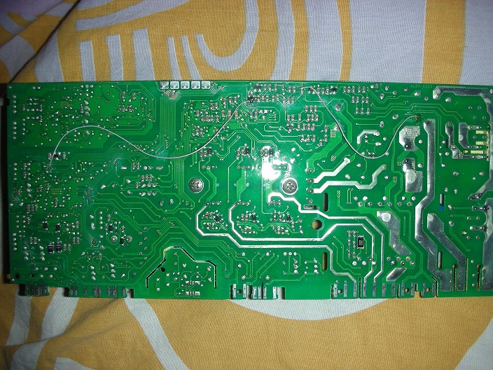

Сообщение #13 От 13/11/2014 21:15 цитата
Ребята не могу вычислить никак эту ошибку.обратную связь напрямую сделал.все равно выскакивает f11 недовольство, огорчениевсю стирку проходит,полоскание.на отжиме остается минуты три до конца.и готово приплыли
 Размер файла:  226.8 КБ

fetisov75
Сообщения: 140
Сообщение #14 От 14/11/2014 22:33 цитата
Mitya80, у меня было такое Я не вышел с этой проблемы, поставил новый модуль и забыл. Поменял все провода, насос, пропаял все что связанно по насосу и ничего.

Mitya80, вот теперь к этим твоим припаянным проводам осликом цепляйся и смотри... выйдешь а релюшку помпы, ну а там рукой подать УЛН или питание подмигивание

Mitya80, я бы попробовал посмотреть сигнал с насоса прямо на ноге проца в момент истины. Может, сам проц не жилец и, пока не жареный не совсем видно, хочет ли он жить дальше? почему-то мне кажется, что прошивка уже вся перепроверена тысячуиодин раз.

Сообщение #18 От 19/11/2014 22:31 цитата
Dima700926, решил забросить его.все нервы вытрепал.три стирки на ура.на четвертую выскакивает.не думаю что проц так может вести

Mitya80, Слабые места - это монтаж. Пайка то есть, а то её нет....
F01 как раз и всплывает из-за этого, или нет такой ошибки? скинь сюда прошивку.

Сообщение #20 От 19/11/2014 23:51 цитата
прошивка здесь.но ребята ошибка f01 она была.тоесть модуль остался от клиента.я решил востановить его.и прошивал вот этой прошивкой которую выкладываю.она у меня слита с какого то модуля.тоесть уже с ошибкой f01
ДОБАВЛЕНО Ноябрь 20 2014
а машина показывает f11,я уже зол на этот модуль.угораздило мне отдать клиенту свой рабочий модуль.в надежде этот думал восстановить
